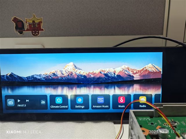

Part Number: DS90UB941AS-Q1
链路: soc - 943+948 - dp
问题:偶现闪屏,且闪屏时会出现界面偏移
详细描述:所用timing自刷图是OK的,然后用此timing写入发现偶现闪屏,其中pclk经计算正常
想要get间接寄存器的值 但是获取的一值是0,应该是我方式不对
其中界面偏移的图片如下:
在不闪屏时 无偏移

  • 您好,
    我这边是移远 +t1四维+主机厂大通 共同咨询此问题
    这个是大通的项目
    目前有多个车机系统出现这个问题,非一个
    上电时就开始发生闪屏
    当前使用版本未知,但我直接提供了pll的设置
    使用的是6125芯片
     SERDES 初始化代码如下:

  • 您好!
    您能否提供此处使用的视频时序?
    THW[0] = ?
    TVW[0] = ?
    AHW[0] = ?
    AVW[0] = ?
    HBP[0] = ?
    VBP[0] = ?
    HSW[0] = ?
    VSW[0] = ?
    HFP[0] = ?
    VFP[0] = ?
    HSP[0] = ?
    VSP[0] = ?
    PCLK[0] =?
    Bits_per_pixel[0] = ?
    这是单路还是双路 FPD 模式? 这里的 FPD 比率是多少?
    您是否尝试过运行 SERDES Patgen? 相同的问题是出现在 SER 和 DES PATGEN 中还是仅出现在 SoC 视频中?
    您发现此问题的频率如何? 总是、有时、很少?
