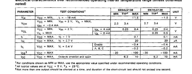

根据数据手册,IIL规格如下:
  • 选择输入端:±200 µA
  • 使能输入端:±400 µA
但当前测试结果表明:
  • 选择输入端的IIL超过了±200 µA限值
  • 所有输入端(包括使能端)电流数值基本一致

  1. 当前器件(SN54LS138J)是否适用于“选择输入±200 µA”的IIL规格?
  2. 该器件内部是否对选择输入和使能输入采用不同结构,还是实际上相同?
  3. 是否存在以下可能性:
    • 不同版本数据手册之间存在差异?
    • LS系列老器件的工艺分布导致IIL偏大?
  4. 在工程应用中,是否可以认为所有输入端更接近±400 µA等级?

    表下有备注,表示说明这些均是测试参考,辅助客户进行IC考量,其次相关测试是以5V 25度为基准的,请您参考。
  • iil测试是按照手册条件做的,VCC=5.5V,其他输入管脚为5.5V ,待测给电压0.4V,等电流稳定测电流,测出enalbe和select在iil的电流差距很小,而enable和select的iil limit不一致,所以我对选择输入引脚漏电的limit有所怀疑

  • 表下,Vcc测试情况有最大最小,iil VCC=max,所以我选取了5.5V
    典型值在25℃,VCC=5V测得,但我现在是出现了超出limit的情况,不是值和典型值不符。我的测试条件是在常温下进行,一定在-55 -125℃。
