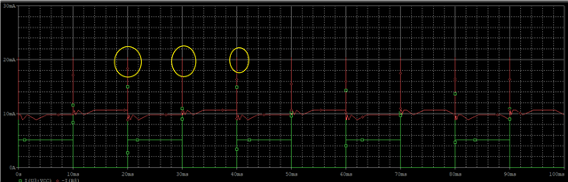

您好,我在使用SN74LVC07A控制LED时,发现每次我从红色LED切换到绿色LED时,在供电电源5V上总是会发生过电流的现象。
我排查了这个电流,不是来自于LED导通那一路的电流,而是来自SN74LVC07A每次打开和关断时,都会有一个过冲电流。
我在SN74LVC07A的电源引脚配置了式样书推荐的0.1uF电容,但是没有太大的效果。
请帮助排查。

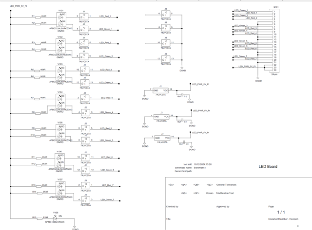

  • 您好,
          您是否正在使用芯片的其他通道?
          对于未使用的通道,输入不能浮动。
  • 所有为使用的通道我都接到了GND。详情请见图片。谢谢

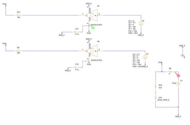

  • 您好,电压电平的上升/下降时间。我在仿真中都用的是10ns。其中每个周期是20ms。详情请见第一个图。我有改变过这个上升和下降时间,都会产生冲击电流。所以我觉得这个是逻辑芯片开关瞬间导致的冲击电流。请问有什么手段解决吗?比如外加什么可以吸收这个能量?

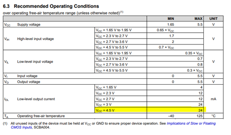

  • 您好,
          请参考截图信息,电流仍在我们的规格范围内。这应该不是问题。
  • 您好,我问题的重点是如何消除冲击电流。减少SN74LVC07A开关LED时,冲击电流的值。这个冲击电流在控制全部的14个LED时,冲击电流太大。我仿真中只展示了控制1个LED,电流就有25mA左右。当我要控制7个LED时,这个电流会达到100mA! 请看这个仿真中绿色的线。正常工作时电流的有效值是100mA,每个开断时,最大的冲击电流都要100mA了。我认为这不合理!就算这个冲击电流不会造成SN74LVC07A的损坏。但是这个冲击电流会造成我这个线路上的控制芯片收到过流的信号。导致我触发过流保护。所以我想要消除这个冲击电流。有什么消除冲击电流的方法吗?

  • 您好,不会是别的位置。因为这个不是全新设计,唯一动的设计变更就是这块。
    详见以下:
    我们整个设计是LED板和主板。我给你看的是LED板的回路图,用的是SN74LVC07A控制LED的通断。

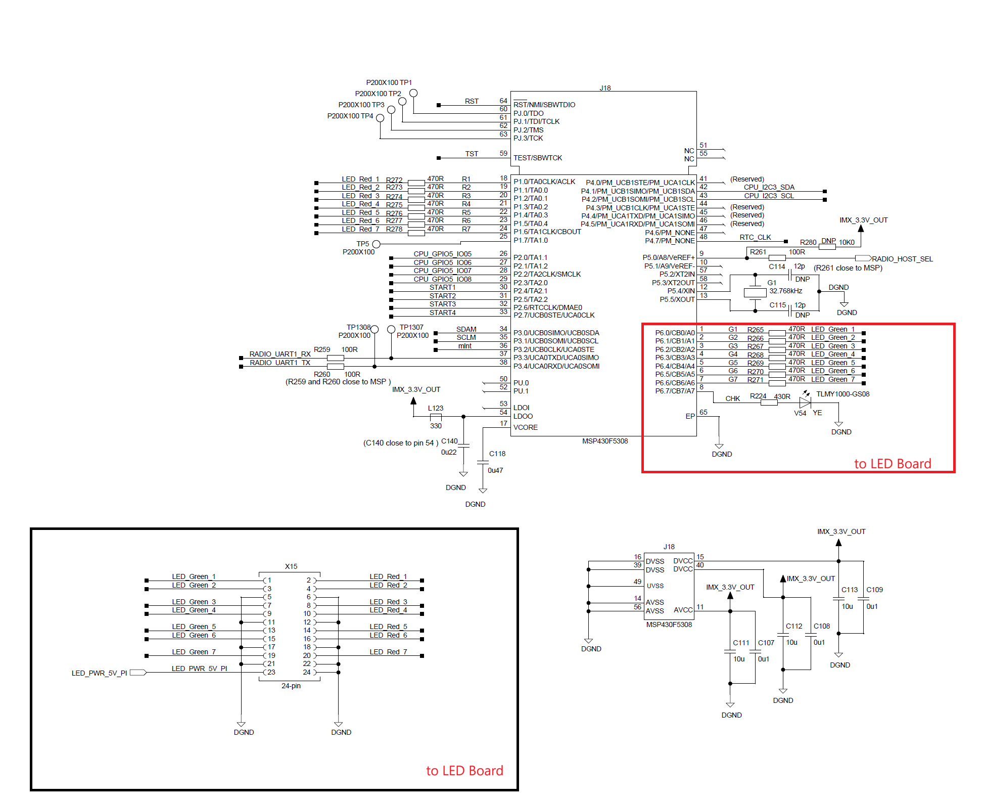

    我提到的电流进入我的主芯片,是因为这些LED的通断是我的主板给的高低信号。主板的主芯片是MSP430F5308。Icc,是main board给LED board供电电压5V上的电流。
    我们这个设计这次只追加了这些LED。以前是没有单独的LED板,LED是直接和我们mainboard上的主芯片MSP430F5308的GPIO口连接的。没有用SN74LVC07A控制。这次为了结构更好看所以把这块分开了。然后考虑到分开了,才用了SN74LVC07A控制LED的通断,期望抗干扰能力会好一点。所以您说的其他组件过流的问题,不会存在。因为其它设计都没有变更。
    以下是主芯片出来驱动LED的回路:

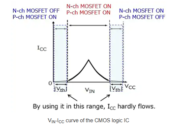

  • 您好,
         这两部分似乎都存在一些困惑。
    您正在测量的是我们设备的 Icc。如下所述,它是进入我们设备的电流。
    为什么进入我们设备的电流 (SN74LVC07A) 会影响电路的其他部分?
    此外,这些电流尖峰应在纳秒范围内。它不应该引起任何问题,因为这是任何开关设备的正常行为。
    见下图。
