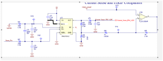

请查看下面的 INA241A2原理图。

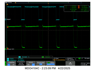

在测试过程中、在 TP15和 TP17点的 IN-和 IN+上馈送了115mV 的信号。
输入占空比为80%时、我们观察到输出电压达到2.120V、其中输入电压为0.115mV (理想输出必须为0.115*20、即2.3V)。

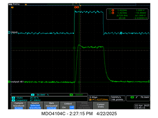

但  输入占空比为20%时、我们观察到输出电压达到1.89V、其中输入电压为0.115mV (理想输出必须为0.115*20、即2.3V)
您能解释一下为什么增益相对于输入占空比是变化的、并且增益存在很多误差。

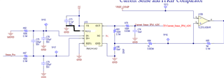

    请查找更正后的原理图、
    您好 Asha、
    我有两条建议。  一个是在滤波器之前测量输出电压。  另一种方法是更改输入电阻器的值确实更低。  串联电阻越大、由于 INA241的 IB、您将获得的增益误差就越大。  我建议使用10Ω 或更低的价格。
    如果这对我有帮助、请告诉我。
    Javier
    您好 Javier:
    为了澄清、测量的输出电压在滤波器之前。 它是在运算放大器的输出引脚上测得的。
    按照建议,将尝试将输入电阻降低到10R,但在测试期间,输入电压直接馈送到测试点(在输入端子处)。
    您好 Asha、
    正确。  请告诉我这是否与问题有关。
    Javier
