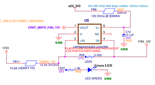

我们使用 IC 进行电流检测、观察到输出不稳定。 请检查以下电路。
如果需要进行任何更改、请给出建议。

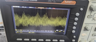

    到目前为止、负载是12V 直流风扇、附件图像是输出电压。 能否请您说明我们需要在哪个点添加一个串联电阻(如果可能的近似值)。  哪种铁氧体磁珠可能会导致该问题(FB6/FB11)。

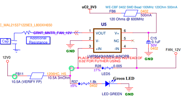

    下面显示了如果具有容性负载或变化的负载、在何处添加电阻器。 FB11是我需要考虑的铁氧体磁珠。  为了验证我会在铁氧体磁珠之前和之后进行探测、其中我放置了绿色圆圈以进行验证。

    仅当输出端具有大电容器时、才会使用该电阻器、请参阅下图。  大于 LMP8640的较大含义可以驱动大多数放大器都存在驱动电容问题、这种问题会因输出级/输出阻抗而异。  这是如果你想知道为什么:

    我的初始问题正是出于这个原因推荐铁氧体磁珠的原因。  我假设电 流不是直流电流、因为这种高电流转换将在电感器两端引起电压尖峰(铁氧体磁珠)。  这对 LMP8640来说并不是 VCM 瞬态的良好条件。  我要求您在节点上进行探查、因为我怀疑这是问题、这将确认。

    我们探测了 FB 处的信号、输出电压为11.8至11.9V (看起来像正弦波)。
