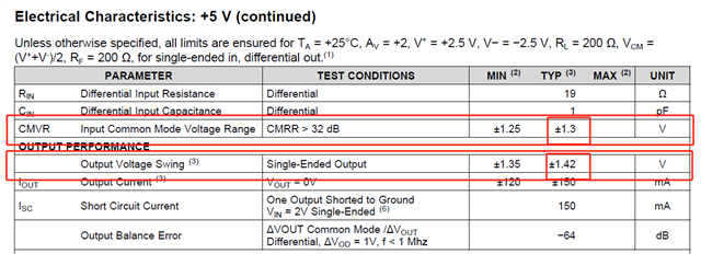

    问题1:在 LMH6554数据表(SNOSB30P–2008年10月–2015年1月修订)中、CMVR±1.3V、输出电压摆幅±1.42v、我想知道  提到的电压(±1.3V±1.42V)是多少? 请参阅 GND 或(V++ V-)/2?

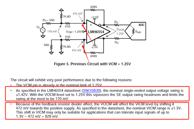

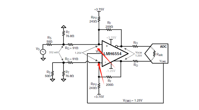

    问题2:在文档中《AN-2177使用 LMH6554作为 ADC 驱动器》、VICM 调整为1.25V、 LMH6554数据表中的正常 VICM 范围±1.3V、这使得该器件只能承受高达1.3V-1.25V=50mV。 的信号输出 电压摆幅为。1.42V、SE 输出摆幅保持170mV±通过 VICM 上拉电阻调整1.25V 的目的是什么?

    Issue1: CMVR 和输出摆幅 电压( 分别为±1.3V 和±1.42V)是指1/2 Vs 电压[(V++ V-)/2 ]
    Issue2:您可以参考 文档《an-2177的图5 (第5页)后面的段落、其中使用 LMH6554作为 ADC 驱动器。 介绍了 通过 上拉电阻将 VICM 调整至1.25V 的目的
    issue3:输出共模电压范围为 ±1.25V。 数据表的第6页提供了该值

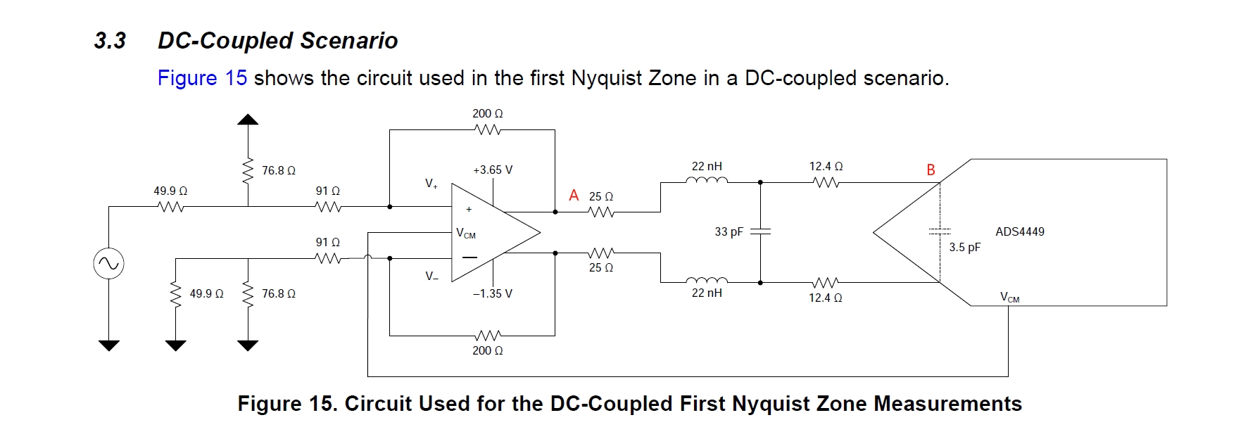

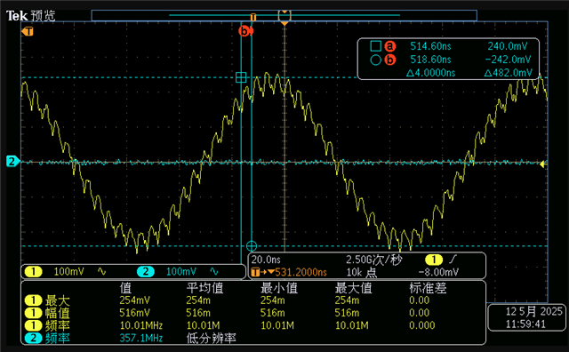

         我们使用 LMH6554驱动 ADC、如图1所示、ADC 为 ADS4249。LMH6554将10 MHz(1V VPP)单端信号转换为差分信号并输出到 ADS4249。ADS4249的采样频率为250 MHz。当我们使用示波器测量 B 点的波形时、我们观察到250 MHz 高频信号叠加在10 MHz 输出上、测量信号为图2点。 未观察到这种现象。当22nH 电感器替换为0欧姆电阻器时、这种现象也会消失。250 MHz 高频信号似乎与 ADC 采样和22nH 电感器有关。此250 MHz 高频信号对 ADC 采样精度有多大影响、我们能否用0欧姆电阻器替换22nH 电感器?

    您可以移除电感器、但需要确保为抗混叠滤波器和电荷桶滤波器选择适当的截止频率。这也可以仅使用 R 和 C 来实现。
