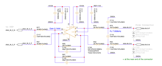

我目前使用 THS4532来构建电路。 我的目的很简单。 来自 ANA-IN-P 和 ANA-IN-F 的信号是+/-10V 正弦波。 然后、我计划将增益设计为0.14、然后将信号输入 TMS320F28388的 ADC 模块。 设计是否可以? 有什么需要注意的吗?
    尊敬的博伟:
    该设计整体看起来不错;我确实想问一下输出上的负载:当您为 FDA 选择输出负载时、是否能够考虑 ADC 输入结构?  我可以查看 TMS320F28388数据表中提供的内容、我可能提供了一些建议。
    输入 RG 电阻器更大(我知道为什么需要衰减)。  这可能会产生更大的输入失调电流:您是否知道您的设计要求对电压和电流失调敏感?
    我可以花更多时间来检查 ADC 以及如何最好地将该 FDA 与转换器配对。
    请在您有更新时发送更新。
    Alec

    尊敬的博伟:
    输入失调电流是 在放大器输入端子处测得的小直流电流(输入偏置电流)中的差值。  该电流差远小于输入偏置电流本身的幅度。
    但是、如果使用大增益电阻器(RG)、这个小电流可能会出现明显的失调电压(由于欧姆定律关系)。  输入偏置电流的典型25°C 值为+/- 5nA。  使用1k Ω RG 电阻器时、压降将为(5nA * 1k Ω=) 5uV。  对于 FDA 电路中的26.7k Ω RG 电阻器、这将增加到134uV、这可以与额外失调电压协同工作以呈现性能变化。  如果输入失调电流表现不为典型值、而是最大过热值(我们选择57nA)、则由于输入电流失调而产生的电压偏移将为1.5mV。
    这可能不会带来问题、具体取决于您的系统规格以及微控制器上传感器或测量处理的精度。  总体而言、您的设计没有明显的缺陷;我给出的建议是教您如何选择设计并提供相关信息。

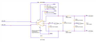

    但我的同事在使用相同的 OPA 时遇到了一些问题。 希望您能有所帮助。 以下是他的设计。 预期增益值为5.1、但始终在4.59左右。
    尊敬的博伟:
    本周请允许我花时间检查一下;总的来说、我看不到您同事的示意图有任何问题。
    Alec
    尊敬的博伟:
    Alec
    我们将继续测试 R 或 C 的精度是否会导致任何问题。

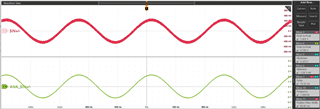

    我们做了一些实验。
    1.移除 OPA 后端负载。 但结果仍然相同
    2.断开 OCM 的电源。 但结果仍然相同
    Tks。

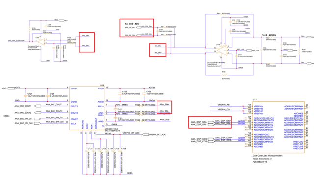

    尊敬的博伟:
    我正在为您制定一个解决方案。
    如果 VREF 电压变为1/2 Vs (1.65V)、相对于预期值的增益精度是否会提高?
    您还能谈谈全差分放大器的输出是否有负载吗?  从共享电路中、我只看到网络名称和反馈环路。
    Alec
    嗨、Alec
    感谢您的建议。我们将尝试调整电压
    我将为您提供一些后端加载。从 OPA 输出后、我们将转到两个位置
    1. TMS320F28388D ADC
    2.通过 TLV3202AIDR 后、将正弦波转换为方波、然后进入 TMS320F28388D 的 eQEP 功能引脚
    Tks。
    嗨、Alec
    抱歉、我要补充一个更完整的附件应该如下所示、并且它还包括一个 MAX1198ATE ADC
    尊敬的博伟:
    感谢您提供更新的完整电路原理图。  我跟进了明天关于电路设计的一些想法、以便做出回应。
    感谢您沟通和分享详细信息。
    Alec

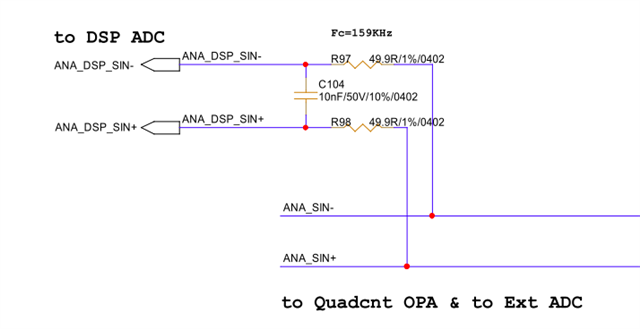

    尊敬的博伟:
    您能否尝试更改将 THS4532的输出连接到  TMS320F28388内部 ADC 的无源器件?
    与 TLV3202输入端出现的高得多的阻抗相比、我担心这个100欧姆的阻抗。
    这可能会影响增益性能。
