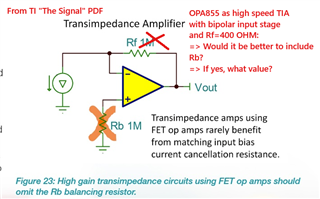

由于输入电流高达 5mA、建议在高速 TIA 设计中使用具有双极性输入级的 OPA855 添加一个偏置电阻器吗?
如果是、那么 Rb 的值是多少?
Martin

    实际上、Rb 不需要、可以将同相输入端直接接地、这也应该起作用。

    在我的例子中、与其他 TIA 应用相比、射频较小、Idiode 较高。

    二极管电流无关紧要。
    对于 BJT 运算放大器、两个输入端/输出的输入偏置电流是相同的、并会影响 RF 上的压降。 添加 RB 将补偿这一点。
    OPA855 的输入偏置电流为 12µA。 射频误差有多大?
    暗电流为 10pA。
    我想放大二极管电流 I_DIODE >= 1uA。

    OPA855 的输入偏置电流通常为 12uA、因此这将在输出端产生 4.8mV(12u*400 Ω)的直流关闭集合。
    如果您需要考虑该直流失调电压值、则添加 400 Ω 的 Rb、否则不需要。
    但还请注意、Rb 也会增加电阻噪声、但在这种情况下、由于 R 值 不是很大、因此不会增加太多噪声、但如果您要设计低噪声系统、也应考虑这一点。
