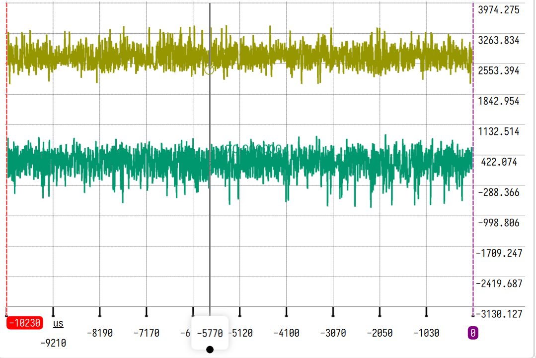

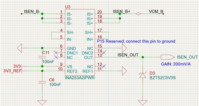

大家好、我正在为 H 桥设计一个内联电流检测、构建了一个分立式 MOS H 桥、并使用以下公式内联 INA253:
然后驱动电机正向和反向、如下所示、
PWM 频率为 500kHz、占空比为 5%、使用 ADC 以 4Msps 采样率(16 位)检测电流。
ADC 每 10us 触发一次、因此我们会获得以 100KHz 为单位的电流。 motor1(下方黄线)连接到有刷电机、
Motor2 断开连接以进行比较。
使用 ADC 测量的电流噪声似乎存在幅度差异、正向噪声很大、
(黄线是 motor1 的内联电流、绿线是 motor2 的另一个连接器,断开连接)

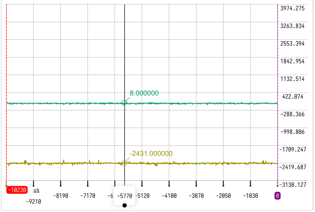

反向驱动电机时、电流更干净、
如何解决此问题并获得更干净的电流? 谢谢!

    在您发送的第一张照片中、黄色和绿色线条电机 2 在两种情况下均已关闭、但反向噪音要小得多。 我希望电机 2 上没有任何变化、因为这两种情况下电机都已断开连接、因此没有任何变化。 当电机正向运行时、系统中似乎有更多的噪音。
    最好能看到进入器件的信号有多大的噪声。 如果从器件输入的信号正向噪声比反向噪声更大、则说明问题不是我们的器件、而是系统中的其他问题。

    布局是否是问题所在? 在正向(有噪声)期间、会传导 Q2 的更高电桥、且 SW 引脚连接到 VBUS 24V、电机可以连接(黄线)或未连接(绿线)。 在反向(清理器)期间、Q1 会导通、Q1 的 SW 引脚连接到 VBUS。 PWM 频率为 500kHz、而占空比为 1/32、其中高电平脉冲约为 70ns。
    尊敬的 Holly、我可能会遇到 INA253 在高侧共模测量中表现最差的问题吗? 喜欢下面的帖子。
    e2e.ti.com/.../ina253-cmrr-performance-on-inline-motor-current-measurement
    CMRR 会随着频率的增加而降低、并且 PWM 信号远超出带宽。 我同意 Javier 的说法、即在前进方向上、VCM 的变化比在倒车方向上更大。
