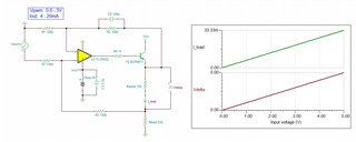

我设计了一个 使用 PWM 生成 4–20mA 模拟输出的电路。 当   使用直接连接到输出端的数字万用表 (DMM) 在 1kHz 下调整 PWM 占空比、校准输出电流 (0:4.00mA、SPAN:20.00mA) 时、电路可正常工作。
但是、我们在使用 235Ω 负载电阻器接地时观察到了一个问题。 在这种情况下、电流会增加到 校准值以上、例如、与 4.00mA 对应的占空比(在使用 DMM 校准期间测量)会产生大概 4.12mA 。 此差异随着占空比(以及输出电流)的增加而增大。

    尊敬的 Harish:
    根据 Clemens 的评论,我们需要知道 Vcc1 电源轨,它必须是>> 20mA * 235 欧姆= 4.7VDC。
    校准输出电流(零:4.00mA、SPAN:<xmt-block1>20.00mA</xmt-block>) 后20.00mA 后、)、   使用直接连接到输出端的数字万用表 (DMM) 在 1kHz 的频率下调整 PWM 占空比、从而使电路正常工作。
    此外、PWM 指定为 1kHz、电路将 PWM 信号转换为平均电压。 LPF 滤波器的截止频率有点高。 为了消除纹波噪声、截止频率需要<100Hz 或更喜欢<50Hz、从而获得稳定的平均电压和超小的纹波电压。
    如果 您有其他问题、请告知我们。
    Raymond

    请尝试以下配置。 V 转 I 电路需要考虑环路稳定性和相位裕度、否则可能会振荡。 由于输入 PWM 信号是固定的、因此现在的性能应该更好。 请告诉我您的测试结果。
    VS = 24V 直流可以正常工作、但 NPN 加热可能超过必要温度。 您可以将电源轨降至 12Vdc、该器件也应该可以正常工作。
    e2e.ti.com/.../TLV9352-discrete-V2I-4_2D00_20mA-06202025.TSC
    如果您有其他问题、请告诉我。
    Raymond

    不幸的是、建议的更改没有任何区别。
    此修改是为了实现稳定性、而不是精度修正 V 至 I。 如果在 150 欧姆检测电阻部分触发脉冲负载、您将看到 V 转 I 电路将在没有补偿的情况下急剧振荡。 尽管您主要使用直流应用、但如果 V 转 I 的输出或输入端发生电源浪涌或瞬态事件、甚至存在 EMI 干扰、则可能会发生瞬态事件。 请查看。
    您能告诉我目前的瓶颈是什么吗? 如果要提高 V-I 的精度、可能必须使用更低的 Vos 运算放大器。 但首先、您可以将 2.2uF 的 LPFS 增加到 4.7uF 或 10uF、这将显著改善输入电压纹波。

    尊敬的 Harish:
    我有点困惑,你的 235 欧姆负载在哪里(你应该提取负载)。 有一个 Howland 电流泵。
    如果您担心精度、则必须使用容差为 0.1%的 100k Ω 电阻器。 是的、OPA196 运算放大器将有所帮助、但最重要的是 电阻匹配。 请按如下所示准确修改您的电路。
    e2e.ti.com/.../Howland-Ipump-06232025.TSC
    https://www.ti.com/lit/an/sboa436/sboa436.pdf?ts = 1750670386820&ref_url=https%253A%252F%252Fwww.ti.com%252Fsitesearch%252Fen-us%252Fdocs%252Funiversalsearch.tsp%253FlangPref%253Den-US%2526nr%253D378%2526searchTerm%253Dhowland

    尊敬的 Harish:
    1. 在 Howland 电流泵电路中、是否需要使用固定负载电阻? 在这种情况下、是否意味着即使使用精度为 0.1%的 100k 电阻器或更好的运算放大器(如 OPA196)、输出电流仍会根据连接的负载而变化?  [/报价]
    我建议使用 100k Ω 和 1%反馈电阻器并验证您的电流精度。 如果仍然很高、则在 100k Ω 电阻的所有 4X 上并联另一个 1% 100k Ω 电阻器、然后再次进行检查。 误差是由差分放大器中 100k Ω 的不匹配引起的。 如果上述内容仍然不足、请更改为 0.1% 100k Ω 电阻器。
    使用 OPA196 可帮助提高电流精度、但目前主要的误差来自 1M Ω 电阻器的不匹配。 请改用 100k Ω+/–0.1%、即使是 47k Ω+/–0.1%也适合您。
    3.  我正在探讨 在下一个 PCB 布局版本中将 XTR111 用于 4–20mA 输出电路的可能性。 感谢您对此的想法。
    是的、XTR111 或 3 线 4 –20mA 转换器配置更适合您的系统。 尽量避免使用 XTR105/XTR116/XTR117 2 线 4 –20mA 转换器、因为输入基准信号必须悬空、并且在后一种配置中必须进行 GND 连接。
