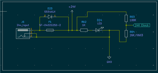

目前、我必须使用放大器 TLV2370 进行输入电压监控。
您能帮我解决这个问题吗?
所有原理图图片都与您共享。
Saurav
    此电路将无法工作。
    “你是什么人? 根据输入电压、电路所需的输出是什么?
    尊敬的 Saurav:
    感谢您提出问题并提供了原理图、我很乐意提供帮助。 首先、我们需要有关您的设计目标的更多信息来帮助完成电路设计、或者、如果您需要有关具体使用 TLV2370 的问题、请详细说明。
    Alex Curtis
     TLV2370、在计算模块中通过此电路监控输入电压。
    尊敬的 Saurav:
    请阐明 TLV2370 的用途 。 是否尝试检测 24V 电源是否断开?  您希望电路做什么?
    放大器的反相输入接地、因此如果“24V 检查“网络上有任何高于 GND 的电压并且放大器已通电、则放大器的输出将处于正电源轨 (+5V)。 为什么放大器输出端有上拉电阻器?  如果 LDO 的输出为+5V、则“输入电压检查“网络将上拉至+5V。
