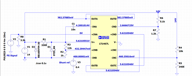

我们目前  在故障检测应用中使用 TSV914 运算放大器来代替 LT1467L。 我们的目标会在发生过压、过流或高温 情况时禁用信号输出。
在测试过程中、我们遇到以下问题:
  • 运算放大器的输出显示出意外的失调电压为~3.4V。
  • 为了解决该问题、我们 在引脚 14 (OUTD) 和引脚 1 (OUTA) 之间添加了一个串联的 100Ω 电阻器、这有助于将输出失调电压降至 0V。
然而、我们仍然面临一个关键问题:
  • 在故障情况下、引脚 13 上升至 5.8V (高于 5.6V 的基准电压)、但输出保持高电平、而我们预计输出变为低电平 以禁用脉冲信号。
如果您能帮助我们了解此行为的原因并就以下方面提供建议、我们将不胜感激:
  1. 此配置是否对故障信号抑制有效、
  2. 输出没有正确响应所超过的基准阈值的原因、
  3. 为在故障条件下可靠实现输出截止而做出的任何更改或建议。
我们会附加原理图以供您参考
    Ilavarasan、
    此原理图中有一些不寻常的地方。
    - INA 没有直流偏置。 LT1467L 上有高双向偏置电流 、因此它将在短时间内在“电源轨内“电压上稳定下来。 TSV914 具有“无“偏置电流、因此电压会在可能非常长的时间后漂移到随机电压。
    两个输出短接在一起、因此它们可以争夺未知的输出电压并降低 V+电源电压。 (不可靠的操作和芯片可能会变热)
    所有通道都用作比较器、但芯片是运算放大器。 (有时不有害)

    CH1 和 C1 的预期用途是什么?
    Ron Michallick、
    C1 使用 V+用作-INA 的偏置(现在我知道这不会向 -INA 提供直流偏置)
    我正在设计一个使用脉冲输入来驱动 IGBT 栅极驱动器的电路。 目标是在发生以下任一故障条件时禁用脉冲信号:过压 (CH4)、过流 (CH2) 或高温 (CH3)。
    在我的设计中:
    脉冲输入连接到 CH1 以驱动 IGBT 栅极驱动器。
    CH2、CH3 和 CH4 连接至串联配置的单独运算放大器、以进行故障检测。
    如果检测到任何故障情况、则应切断到达栅极驱动器的输出脉冲。
    该电路在仿真期间运行良好。 然而、正如前面提到的、在测试过程中、我遇到了输出问题。 感谢您提供有关如何在实际硬件中实现预期行为的建议。

    现在的紧张让我认为,这是不起作用(正常),即使与 LT1467。
    无论如何、原理图和由此产生的电路板变更是否是一条可接受的路径?
    哪些电平被视为源极“过压“、检测电阻“过流“和“过热“输入?

    LT1467 在 LTSpice 中仅用于仿真、我们手头没有此器件进行测试。 我们仅使用 TSV914 进行测试。
    在 30V 过电流 (8A) 和过热 (150°C) 下进行标称工作电压 14V 过压检测
    我尝试了如下有线二极管和配置、现在可以实现预期的输出、是否可以继续将该配置与 TSV914 搭配使用、或者还有任何其他更好的方法可以这样做。

    对于可达到 30V 的电源以及更精确的基准电压、我建议使用 TPS7B91050DBVR 来获得 5V 电压并替换 D2、D1。
    - INA 仍需要直流电压。
    [报价 userid=“616084" url="“ url="~“~/support/amplifiers-group/amplifiers/f/amplifiers-forum/1546986/tsv914-tsv914-op-amp/5958146 ]在 30V 过流、8A 以及在 150C 过热条件下进行过压检测[/报价]
    其中任何一个或所有这些都需要迟滞吗?  当接近阈值 (OV、OC、OT) 时、迟滞可以防止不稳定(出现毛刺脉冲)的脉冲输出?

    注意、已替换为 5V LDO
    [引述 userid=“19613" url="“ url="~“~/support/amplifiers-group/amplifiers/f/amplifiers-forum/1546986/tsv914-tsv914-op-amp/5960153 ]-INA 仍需要直流电压。  [/报价]
    已注意到、将从 v+添加一个分压器
    其中任何一个或所有这些都需要滞后吗?
    可以在 OUTD 上使用一个迟滞来减少故障检测期间的干扰(低电平信号)。
    我认为每个级都需要自己的迟滞。 这是我的版本、经过了轻度仿真测试。
    我使用了 TLV9054。 所有四个比较器都能够使输出变为低电平。  所有这些都必须为高电平才能使输出为高电平。
    e2e.ti.com/.../TLV9052-Chain.TSC
    好的、将 R11 更改为二极管、然后使 R12 变大、比如 20k。
