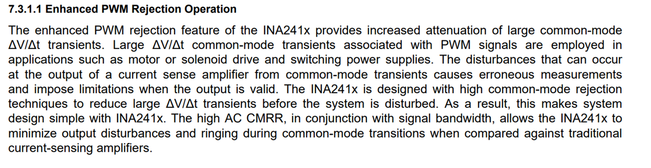

我们基于 DRV8256E 设计了伺服驱动器。 我们提供了测量电流的分流电阻器、并使用 INA241 放大分流电阻器上的电压。
在这两个图中、我们可以看到分流电阻器两侧的波形(绿色和红色)、INA241A 输出的差异(粉色)和输出(蓝色)。
在这两种情况下、我们都使用 30V 电压为电机供电、100kzh PWM 频率下 25%占空比为 INA241 提供 3V 功率、INA241 提供 1.5V 外部基准。
由于电机方向相反、当分流电阻器上的电压看起来相同但方向相反(符合预期)时、INA241 输出端会得到不同的波形。 需要建议来理解这种现象、或了解如何解决问题、并在两个方向上具有相似的电流指示。
    您好、Amir、
    INA241 具有一种模式、在快速 VCM 瞬变后、输出保持为 1µs。  如果在 3µs 之前发生另一个 VCM 瞬变、则不会触发相同的保持行为。 数据表中显示了这种行为、我会剪切下面的屏幕截图以进行说服。
     左侧的图似乎正是我所期望的。  右侧的那个、我假设第一次 VCM 转换不够快。  您是否可以放大并获得该 VCM 的压摆率、因为我假设它会触发保持行为。  如果您不希望器件保持功能、请将其替换为不具有此功能的 INA296。
    Javier
