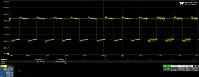

使用 VSET 上的电位器和 TTL (+3.3V) 输入、将 LMH13000RQEEVM 配置为低电流模式 (1A)。  我未使用 RBIAS(已将 1 和 2 跳接至 AVDD)。  当应用 PWM 输入时、Iout 将以 LVDS (TTL) 频率和 VSET 幅度切换。  但是、IOUT 的低电平、即切换的低电平、不会达到 0mA。  而最小值为 220mA。  启用断电后、Iout 具有恒定的 220mA 直流电流。  它的行为就好像我没有启用 RBIAS 一样。  如何使 IOUT 为 0mA 和断电?

    您能给我们一个 IOUT 上的电压波形吗?

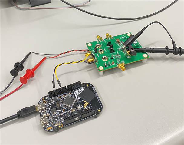

    给我们发送一张 EVM 设置图片。
    4) 如果上述问题没有解决,我们可以帮助您专门调整缓冲器。 我想先问一下什么是 VCSEL、VCSEL 的电感、布线电感、以及您可接受的过冲和所需的上升时间。

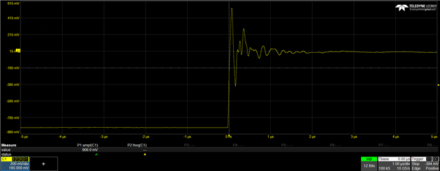

    已安装 C4、C32、R1 和 R25。  我移除了连接到 LED 的 5“导线、并将其直接安装到 EVM 上、这在很大程度上提供了帮助。

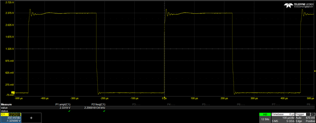

    是否可以从 LMH13000 获得完全干净的方波?  现在振荡为 178mVp-p
    是的,清理干净是绝对可能的,你可以看到很多关于瞬态阶跃响应的数据表图。

    降低 VLD 不会改变振铃。  将 C4 和 C32 增加到 100nF 会使振铃减少一些。
    为了消除其余的振铃(上升沿)、我必须将 C4 和 C32 增大到 1.0uF、从而将上升沿过度翻转。  将串联电阻增加到 5.1 欧姆时产生的影响很小甚至没有。
