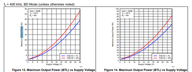

     Hiraishi Masaki 您好
    您可以从下图中找到输出功率与电源电压间的关系。
    关于输入信号电平、 绝对额定值如下所示。
    但通常您不会使用这么大的输入信号、因为这会导致硬削波。
    最低增益为 20dB、约比输出信号低 10 倍。 所以可以计算输出信号电平、然后除以 10。
    为了便于估算、由于电源受限、输出绝不会高于 24V。 因此、输入不应远高于 24/10=2.4V(峰值)。 如果使用较高的增益、则该值应该具有较低的增益。

    对于 24V 电源和 26dB 增益、根据电压增益、我是否应该假设输入信号不应超过大约 1.2Vpeak (24/20)?
    另外、您能否确认此处的增益值是指电压增益?
    另外、关于“输出功率与电源电压间的关系“图、实现这个最大输出功率所需的电源容量[W]是多少?
    电压= 24V
    增益= 26dB
    RL = 8W
    THD + N = 1%
    根据图 13、在上述条件下、我相信最大输出约为 32W 至 34W。
    在这种情况下、假设数据表中图 15 的效率为 90%、
    34/0.9 = 37.777W
    我的解释是否正确、即需要 37.777W 的供电容量?
    PVCC 端子上是否需要 37.777W?

    是的、计算正确。 但请注意、这是平均功率、而不是峰值功率。
