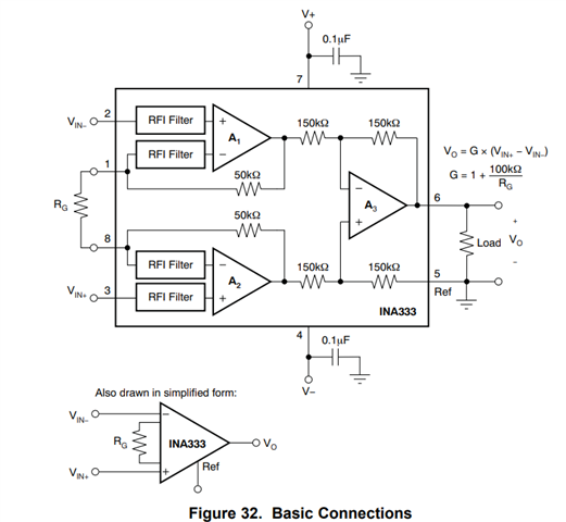

在开路配置中是否可以使用 INA826 RG 2 引脚和 RG 3 引脚?
    您好、Kiyohiko-San、
    您可以使 INA826 上的 RG 引脚 (2 和 3) 保持断开状态。 这样做会产生 1V/V 的增益
    如果您有任何其他问题、请告诉我。
    Robert Clifton

    ・如果引脚 2 和 3 开路、我担心如果噪声进入引脚 2 和 3、输出引脚上会出现噪声。
    因此、为了使增益接近 1V/V、我考虑在“引脚 2、3“- GND“之间添加一个 1MΩ Ω 下拉电阻器。
    这种方法是否正确?
    我使用 TINA-TI 对电路进行了简单的直流分析。
    结果几乎完全是“增益= 1V/V “。
    佐藤清彦
    您好、Kiyohiko-San、
    我担心的问题是电阻器不匹配、会导致输入不平衡。
    我也认为这是没有必要的。 引脚 2 和 3 通过反馈电阻器时具有低阻抗、如下面的原理图所示:
    Robert Clifton
