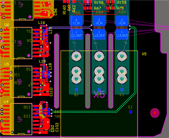

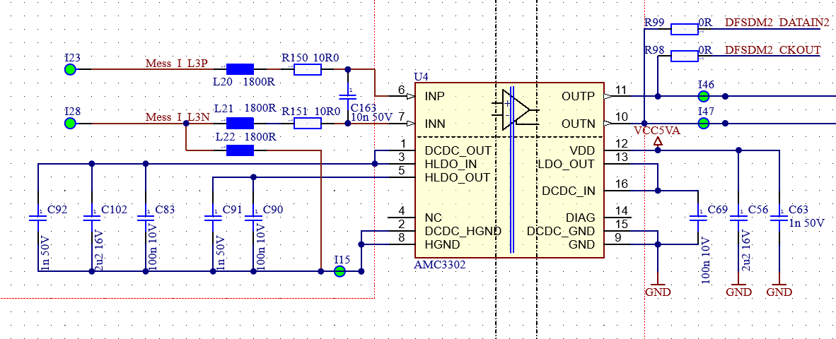

您好:
我们的设计根据应用手册“辐射衰减最佳实践“创建
发射 EMI “(我们使用铁氧体磁珠产生)、已经确定了传导发射的问题。 我们的测量结果会随每次测量而变化。 我们怀疑干扰通过 HGND 和 INN 之间的铁氧体耦合。 TI 是否执行了传导发射测量? 我们如何解决此问题?

    能否提供此设计的布局和传导发射结果?
    早上好、Alexander、
    我只能为您提供 Layout、U4、U5、U6 的屏幕截图、这些单元负责当前测量。 如果您需要更详细的布局信息、我可以为您提供该信息。
    测量结果表明、分流电阻器上的模拟电压会随着频率的增加而显著波动。 我们没有记录这些测量结果。

    尊敬的 Alexander:
    是的、我们能够观察到传导发射会影响我们的模拟测量。 通常、我们可以在 HGND 连接到 INN 的情况下进行稳定的模拟测量、但如果我们按照 HGND 到 INN 应用手册中的建议放置铁链、则在传导发射时测量会显示错误结果。
    我们使用的是 Würth μ F  74269244182.

    我们很乐意对布局进行一些改进 — 您会提出什么建议?
    您好:Marcel、
    您能否提供一个影响模拟测量的传导发射示例? 是否依赖于通道间?
    分流器的检测连接应位于焊盘的中间、通常如分流器数据表中所示。
    通常、我们还建议将 HGND 布线到分流器、如您参考的应用手册的图 3-4 所示。
    引脚 2-8 连接应优先放在 PCB 的顶部、同样如应用手册的布局所示。
    铁氧体磁珠之后有布线返回 IC 附近的布线/平面下方、这将实现电容耦合以绕过铁氧体磁珠。
