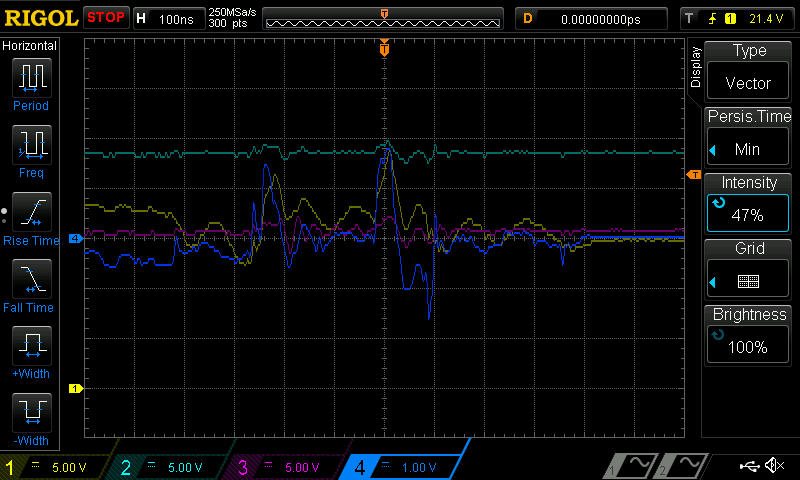

    随附示波器捕获,1个来自电源和瞬态电容器的输入,2个Vcc,引脚1 IC7,3个CMPout IC7,4个输出引脚2 IC7。
    有些 噪音,因为我的"瞬时开关"有点机械。
    请注意,输出 引脚2跟随 输入电源
    测试设置与以前的图一样。
    Åke μ m
    Åke μ s,
    因此这些图显示,在共模中跳转时,设备的输出会达到峰值,然后恢复到预期的输出状态。  OUT引脚未连接到测试电路中的CMPIN引脚,因此它不应该有任何方式触发比较器,对吗?  即使如此,使用共模跳转,CMPOUT引脚也会被触发并进入高状态。  这都是对的吗?

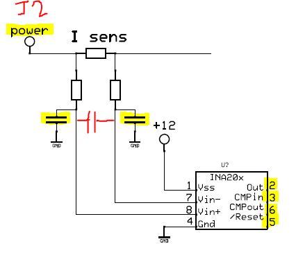

    我们仍无法复制您的故障状况。  但是,在重新创建测试电路时,我们有几个问题。
    此电路中R1和C2的值是多少?
    当您说OBJEKT没有负载时,这是否意味着负载在分流电阻器之后完全断开?  假设并联电阻器连接在J2处。
    您是否尝试过取下下面我强调的两个滤清器/保护盖?
    你有没有尝试在我画红时添加差速器盖?  这是电流并联监视器更典型的滤波器网络。
    引脚2,3,5,6实际连接到什么,或者它们只是浮动的?

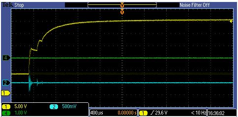

    我们已经尝试了几种配置,虽然我们看到输入上的大型共模步进的输出引脚上有一些瞬态噪声,但从未超过300mV, 当然,在电阻分压器之后,CMPIN不会看到任何超过600mV的东西,而这是进行CMPOUT更改所必需的。
    在下面的图中,黄色是总线电压上的共模步骤,浅蓝色是输出引脚。

    R1100R
    C2470uF低ESR
    "OBJEKT" 是一个完整的电路板,根据以前的图纸和照片,J4-J7未连接=无负载!
    正如我在前面的示波器转储引脚2中所示,请遵循 输入电源(J2)。
    正如我之前告诉您的那样,并联电阻器是0R0005,因此我认为滤波器不是解决方案,我们在无负载的情况下遇到了问题,因此引脚7和引脚8有效地短接在一起。
    请查看我发送的图纸,在比较器之前有信号筛选器。
