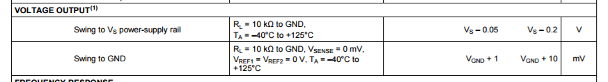

INA240是否能够测量来自其负极电源轨的并联电阻器上的电压,或者是否存在任何"偏移"?
我想将Ref引脚连接到GND,并以毫安步长测量25mR并联电阻器上0-5A的电流。 增益为20V/V (INA240A1)。
提前感谢您的参与。
    Hi Electricar,
    通过0A,参考引脚连接到GND,您可以在输出中看到50mV (典型)。 您可以在规格表第5页电压输出部分找到此信息。 我还在TINA中做了一个快速模拟,所以你可以在模拟中看到它。

    您好Mayrim:
    感谢您的回答。
    我想知道为什么我没有看到这个...
    但它不是标称值1mV和最大值 输出电压为10mV (摆动至GND,或者您是否必须考虑输入偏移电压和增益?)?
    尽管如此,我需要一个0伏(除了一些UV)的真实输出,0安培通过分流器。 要实现这一目标,您建议使用哪种IC? 它是否具有内部分流器或您是否必须连接外部分流器无关紧要。
    它只需能够感应0-5A范围,输出应为2,5V。
    提前非常感谢您的帮助。

    你对我上一个问题有没有答案?
    提前感谢您的参与。
    高电学,
    (1)回答您之前的问题。 您必须考虑输入偏移电压和增益。
    (2)对于电源电压:5.5V是最大工作范围。 你会在边界上,但老实说,我认为你不应该看到任何问题。 器件绝对最大VS规格为6V (第4页)。
