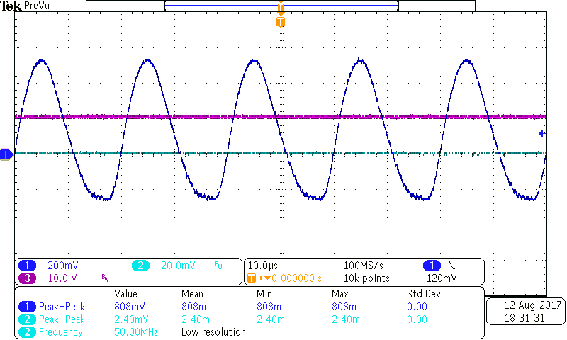

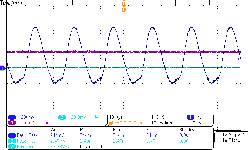

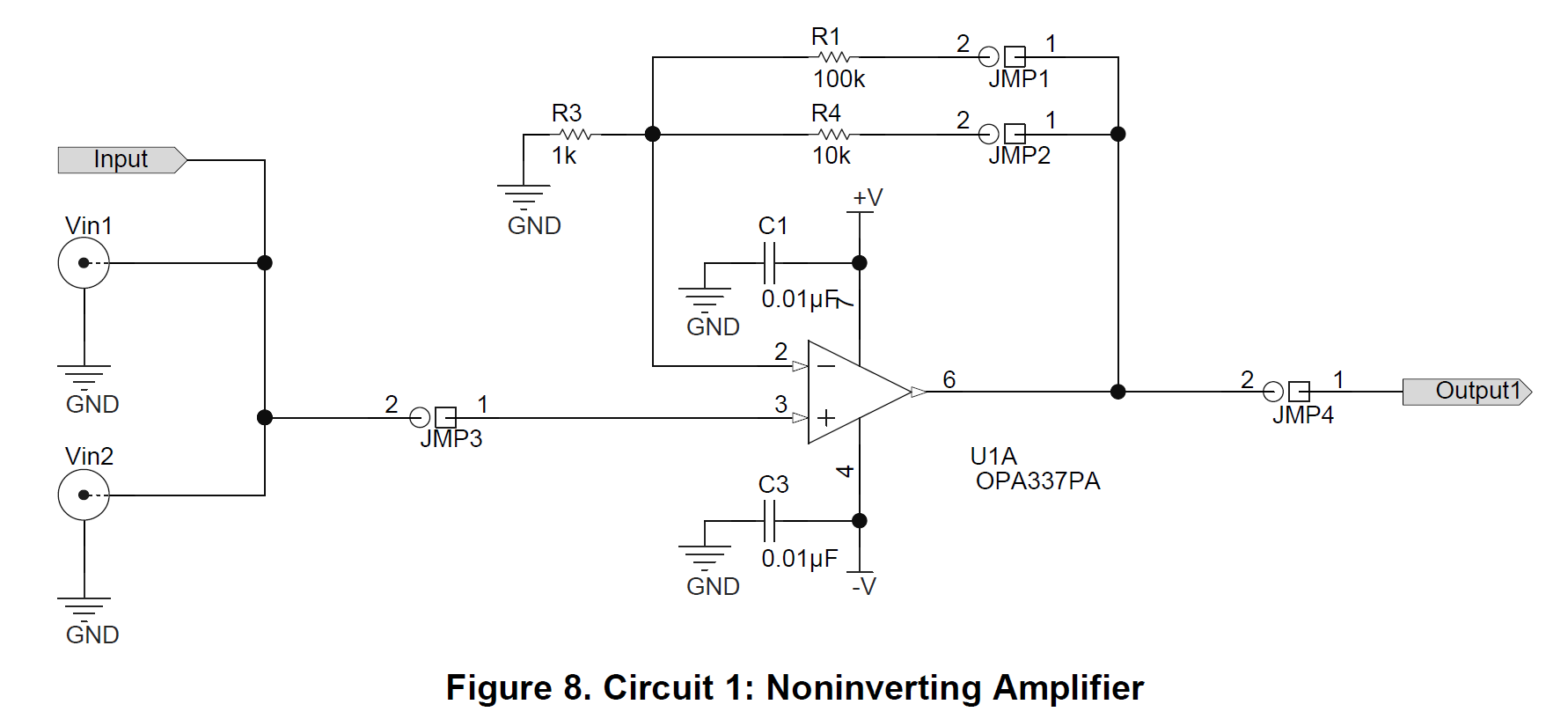

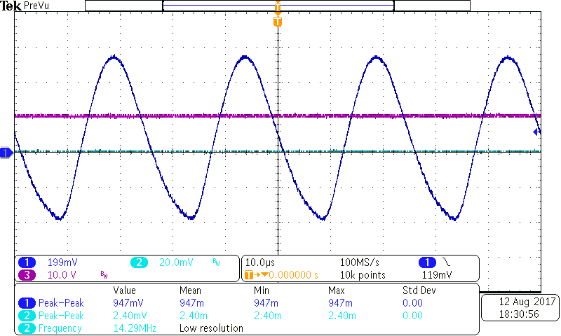

我使用 TI PRECISION LAB EVM 测试OPA188。 我使用电路1:同相放大器,下面是电路。 我连接JMP2,JMP3,JMP4并形成11倍放大电路。 U1A是OPA188,+V是10V,-V是10V。 输入信号为100mV Vpp单波。 但输出在 30kHz时开始失真,仅以下波形显示。
我使用OPA211测试相同的电路,它们没有失真。
我使用TINA-TI来模拟电路,但不能得到相同的结果。 我计算的带宽应该是200kHz,慢速率可以输出1.1Vpp信号到230KHz。 我知道OPA188是一个零漂移放大器,其中有一些电路可以获得零漂移功能,所以我想知道零漂移电路和失真电路之间是否存在某种关系? 是什么导致了变形?
非常感谢您对这个问题的评论。
此致,
意愿
30kHz
40kHz
50kHz
60kHz
    将,
    当您看到正弦输入波形在输出处变形时, 它看起来更像三角形,这表明您正在超出零件的全功率带宽-这是要求输出移动速度快于零件的转换速率的点。  由于OPA211的转换速率分别比OPA188,27V/us与0.8V/us的转换速率高33倍以上,因此在给定信号幅值下,它可以容纳比OPA188高33倍的频率信号。

    今天上午,我与应用程序的同事Marek讨论了OPA188输出失真问题。 他对OPA188的内部设计有比我更深入的了解。   它看起来失真确实是由于转换速率限制 ,对于  正负运行输出回转不一定相等。 OPA188全功率带宽应 基于自然转换率,而不是 增强转换率。 如果执行此操作,带宽将大大减少,并且放大器将开始在  您观察到的频率范围内显示转换速率限制。

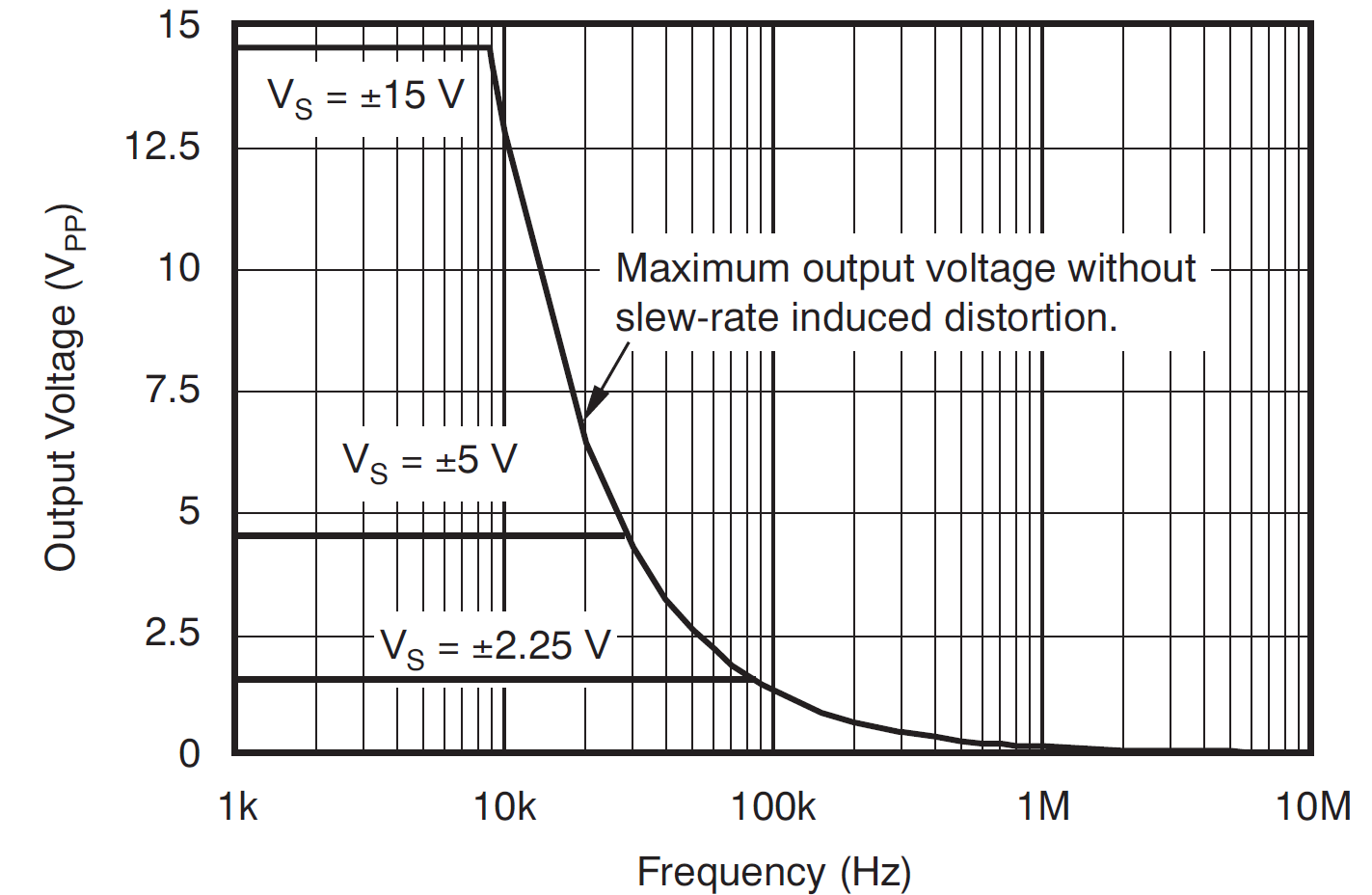

    正如OPA188数据表第14页(图36)中所描述的那样,当输出为1Vpp时,30kHz-60kHz时,我认为不应该有任何失真。 所以我现在很困惑。 希望你能回答我的疑问。
