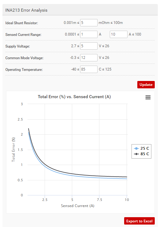

    0.1 % 准确度转换为~μ s 2 % 应用准确度。 INA213可能起作用。 我确实看到了比1A的2 % 更好的一点。  我在 这个网站上为您运行了一个错误分析示例。 您可以根据应用程序修改参数并计算错误。
    感谢您,亲爱的Mayrim,感谢您的帮助和完整信息!
    你是最棒的! =)
