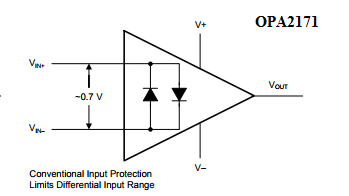

我的客户使用OPA2348来监控集成在IGBT模块上的NTC传感器。IN+的输入电压范围为1.8V~3.7V。OPA2348的VCC是+5V。
通常,输入(通过IN4148连接到输出)将跟随输入,但有时输入(通过IN4148连接到输出)为0.7V。 测试数天(有时为10天)时可能会发生这种情况。
使用以下示意图是否存在任何风险? 谢谢!
    完整示意图如下:
    Gavin,
    我相信您看到的问题是由OPA2171的输入端子之间的背对背输入保护二极管引起的-见下文。
    为了消除此问题,请改用OPA2196或OPA2191,它们不包括这些输入二极管-参见下文。

    OPA2348是否也具有背对背输入保护二极管? 该问题来自OPA2348。
    另一个奇怪的事情是:当OPA2349进入“预期输出状态”时,一旦我们使用万用表测试输入和GND之间的电压,OPA2348将在1秒内恢复正常输出。
    Gavin,
    OPA2348没有背对背输入保护二极管,但OPA2171的二极管仍可能影响其输出-参见下文。
    输入周围的所有电容使电路进入锁定状态,通过用万用表释放电容重置。
    您好,Marek:
    有一个10k电阻器将IN4148的阴极连接到OPA2171的IN+。 我担心很难锁定IN4148阴极(也是OPA2348的输入)处0.7V的电压,而OPA2348输出短路电流高达±10mA,而OPA2348 In+的电压为2.5V。
    请您详细介绍一下吗? 非常感谢。
    Gavin,
    该电路称为半波正时器,因为当输出负载以需要输出电流下沉的方式时,它将仅显示输入波段的正半波-见下文。
    我模拟了各种C1值的电路,结果如上所示。 这意味着,根据R1*C1时间常数,输出的形状会有显著不同,这会导致OPA348输入之间的电压差很大–参见上文。  该输出最终将快退以跟随输入,但对于较大值C1 (如100nF),它可能会将频率限制在1kHz (10k ||100nF => 1ms)以下。
