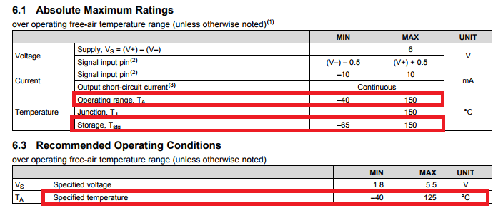

下午好!
我正在查看一位同事的设计,我注意到一些问题可能会用到一些答案。
1)对于OPA2320,TI的美国政府笼形规范是什么?  当我搜索“Cage Code, Texas Instruments”时,我得到了几个不同的Cage Code,我认为这是因为不同的TI组在形成时采用了不同的Cage Code。  无论在何种情况下,如果有人知道制造这些部件的TI的正确Cage Code,我将不胜感激。  我不相信这是QPL/QML所列部件。
2)此设备的高端温度是多少?  我们的设计要求高端温度范围在极端环境下为+150C,功率极低。  数据表指出工作范围在几个地方是-40C到+125C,但在6.1 部分中,绝对最大额定值指出工作范围是+40C到+150C。  此外,Digikey似乎认为OPA2320AIDGKR的额定温度仅为+125C,而OPA2320AIDGKT的额定温度为+150C。
非常感谢您帮助解决这些问题。
-Tim
    Tim,
    至于笼码,我并不是先知这些信息,我找不到任何人知道它是什么。
    要回答您的第二个问题,我们的所有产品都有多个温度范围,但每个温度范围都有不同的含义-请参见下文。
    指定温度 是指产品参数满足产品数据表中指定的所有最大/最小限值的范围。
    工作温度 是指产品正常工作但可能不符合最大/最小参数的范围。
    存储温度 是指产品存储时的温度范围(未通电)。

    感谢您提供此信息。 如果您的链接中的此笼条码(是的,它是美国政府的事;将其视为供应商标识符)是用于制造OPA2320的TI,则可能会起作用。 我不需要专门的Hi-Rel版本,但这始终是一个加分项。 除非你有其他东西可以放在我的绘图上,否则我将使用此笼形码运行。 谢谢你。
