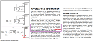

    首先、我想知道5V VREG 电源与 MSP 430微控制器的3.6V 电源之间的接口。  同时、使用低工作电流 LDO 是一个不错的选择吗?
    使用2线 XTR115发送器时、输入参考接地 有非常严格的要求。 由于 MCU 可以超低功耗进行驱动、因此可将5Vreg 或 Vref 全部用作应用的电源基准。 但是、必须以"浮动"方式驱动 MSP430、如下面的数据表所示。
    要使用可在5Vdc 至3.6Vdc 之间进行调节的低功耗 LDO、可以选择使用该 LDO。 您还可以使用运算放大器作为电压基准来驱动 MCU、如下面的仿真所示。 然而、MSP430的输入引脚不能有太大的电容、或者这个驱动方法将不起作用或者将需要进一步补偿。 这是您的选择。
    注意:如果使用 LDO 稳压器、则必须为低功耗类型。 请确保 LDO 的 Iq 工作电流低于2-3mA。 或者3.6Vdc LDO 必须从 XTR115的 V+或引脚7进行调节。
    随附的是根据您的应用说明进行的仿真。
