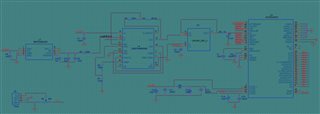

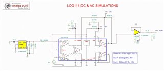

我们的电路板是根据 LOG114数据表中的图2 (如上所示)基准设计的、 现在我们发现引脚10和11的电压不一致。 理论上、它们都应该是1.9V。 但是、根据我们的测量结果、引脚11和10之间的电压差约为200mV。 随着输入电流的增加、电压差将减小、但在高输入电流时仍将存在约70mV 的电压差。 这种现象是否正常?  根据 Tina 仿真结果、它们应该等于1.9V。
这有什么问题?  我期待专家的回答,谢谢。
    您好、Li、
    您的电流源是什么? 该电流源的电流范围是多少?
    您是否注意到、您的电流源以0V 为基准、而不是如数据表中所示的"VCM_IN"?
    哪种电压是错误的? 引脚10或引脚11上的电压?

    您好、Li、
    您能否展示将光电二极管精确地连接到引脚3以及阴极如何连接到5V?
    Kai
