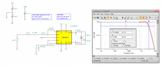

    这是原理图的片段。 输入由50欧姆源驱动、 两个输出上都有交流耦合电容器(未显示)。 断电控制信号(原理图上的 ANLG_cntl14)由5V 逻辑驱动。
    Anushavan、您好!
      感谢您提供原理图。 LMH3401和 LMH5401将在您的1)和2)语句中正常工作。 对于 LMH3401、该器件具有固定增益(16V/V 或24dB)。 对于 LMH5401原理图、交流耦合看起来不错、RG/RT/RF 配置将为您提供大约3V/V 的增益。 如果您采用并联组合+串联电阻器、则可以在 INP 处切断至一个电阻器(RG)、该电阻器的电阻值约为66.5欧姆。 我在 下面附上了您的电路的 Tina-TI 仿真。
      对于5V 电源、该器件可在低于0.8V 的电压下工作、并在高于1.2V 的电压下工作。您可以将 PD 引脚驱动至高达5V 的电源。

    早上 Sima 和 Anushavan、
    不确定这些 R 值来自何处、但它们未达到目标。 准备工作。
    1.确保在思考中包含25欧姆的内部反馈
    100nF 的自谐振将非常低、可能需要并联100pF
    3.对于从匹配输入到内部差分输出的单端到差分增益、对于解决方案而言、175欧姆的总射频太低(使用很久以前开发的 Rt I 的二次流)、 需要略微增加总射频-我的目标是大约199、其中可实现的最大增益(输入匹配为50欧姆)约为6.4V/V (解决方案现在将找到6V/V) 因此、这意味着大多数50欧姆匹配都是针对 Rg 电阻器、该电阻器是通过 CM 环路将输入 CM 随信号移动来形成的有源阻抗(与15欧姆的 physcial 值相比增加了很多)、 Rt 元素接地变得非常高。 没关系、
    如果我设置为仅查看匹配负载下的原始源信号和最终信号、即两个-6dB 损耗。 如果差分增益的信号实际约为6V/V、则仿真净增益应约为3.56dB。 而且、它在这个更新的值中、文件 Sima 中的后处理器中存在某种错误-缺少一个我为某些后处理所采用的术语、最好不要将这些术语保留在文件中进行修改、
    e2e.ti.com/.../LMH5401_5F00_9.5dB.TSC

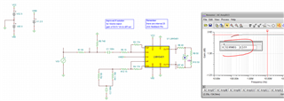

    好的、这里是使用我所说的有源平衡-非平衡变压器方法设置的10V/V 增益(无 Rt、仅求解了 Rg 输入、使有源匹配达到50欧姆)
    看起来相当不错、这里从源极到 Rg 输入的损耗仍然为6dB、因此从那里到匹配负载的增益为预期的14dB。 这里有大量裕量、并且在2GHz 之间保持平坦、
