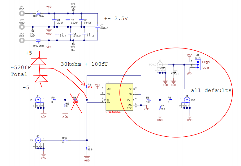

我正在将此 EVM 修改为射频= 30k 的 TIA。
我已将二极管电容约为260fF (共520fF)的高速平衡检测器直接连接到 R2/R4接点焊盘处的-VE 输入。
R4当然已被删除。
VE 输入与 EVM 默认值保持不变。
以+- 2.5V 运行 OPA855。
尝试不使用任何东西、也不使用100fF 作为我的 CF、但在这两种情况下、我都看到8MHz 附近有强烈的振荡。
这是奇怪的、因为如果存在稳定性问题、我希望它们在更高的频率下出现。
任何解决这一问题的想法都是值得欢迎的。
David

    尊敬的 David:
    您能否显示原理图?
    Kai
    您好 Kai、
    我正在尝试附加原理图、希望它能正常工作。
    Davide2e.ti.com/.../TIA_5F00_oscillating.pdf

    尊敬的 David:
    电路应保持稳定:
    80°的相补角看起来不错。
    但是、如果反馈电容高于预期-例如、由于30k 电阻器的自电容-相位裕度减小、电路变得不稳定:
    e2e.ti.com/.../david_5F00_opa855.TSC
    Kai

    不稳定的另一个原因是、由于检测器接线过长、OPA855的输入端引入了铜迹线电感:
    请记住、根据1nH/mm 经验法则、10mm 长的覆铜线迹等于10nH。 这意味着5毫米的距离检测器!
    不稳定的另一个原因是检测器的偏置电压端子处没有偏置电压滤波。 此处同样会出现一个与检测器串联的不必要电感。 如果涉及其他复杂阻抗、则可以看到 MHz 范围内的振荡。
    Kai

    您好、Hai、感谢您的详细回答。
    我认为、该解决方案是您的想法与我现在从单独的 PS 向检测器提供偏置的组合。
    可能还会通过常见的 PS 产生一些不必要的反馈。
    振荡现在消失了。
    David
