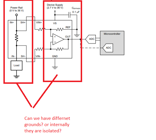

    您好、GUANG、
    我对 INA250的隔离有疑问、我想知道电流传感器路径接地和 IC 电源电压接地是否隔离? 我在数据表中看不到该信息。 由于已为微控制器提供 ADC 输入、因此希望在馈送到控制器之前实现隔离。
    您好、Latha、
    这两个接地端可能不同、例如通过电平转换的方式。 但它们不能相互隔离。 INA250消耗有限量的输入偏置电流、并且必须有一条返回负载电源侧的路径。 TMCS1100和系列等专用器件可实现负载侧和感应侧之间的隔离。
