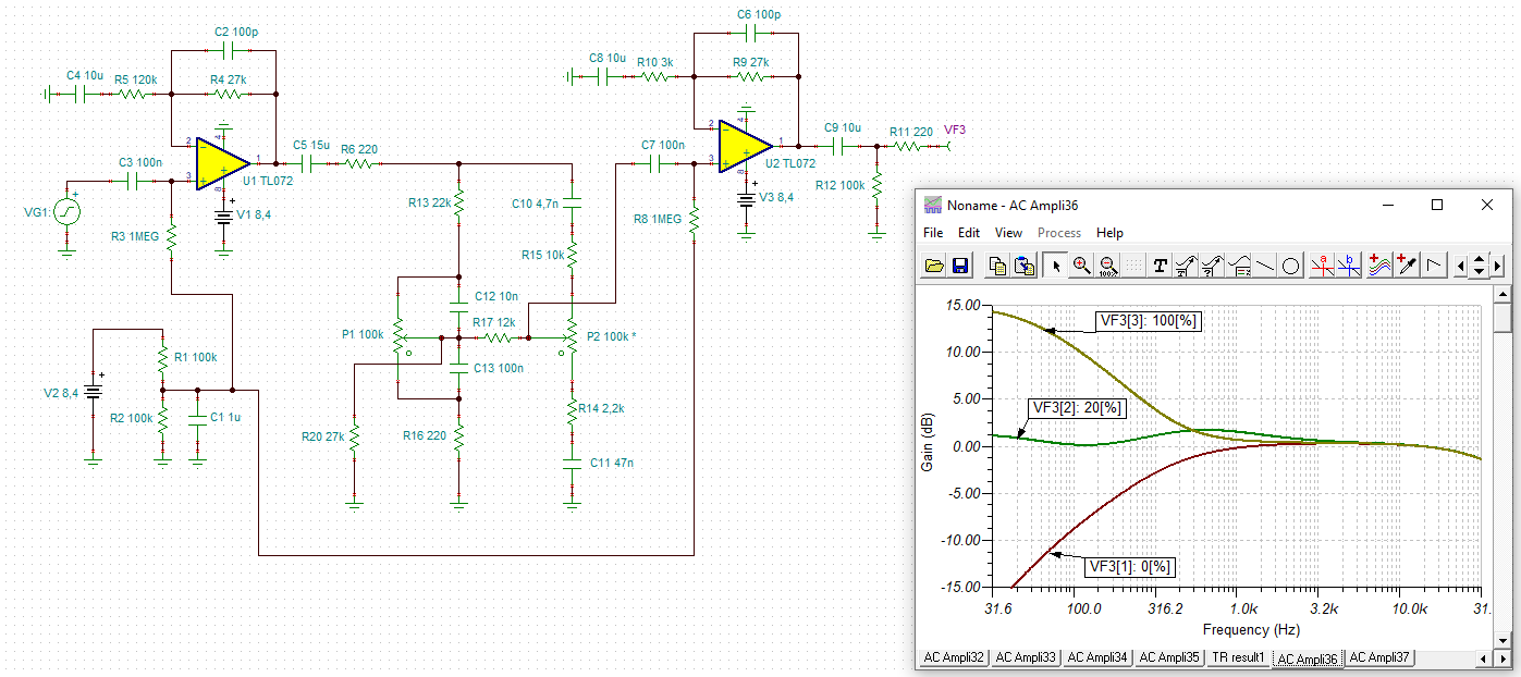

    尊敬的 Chris:
    这里有一些曲线。 首先、低音控制:
    这里是高音控制:
    是的,确实,非常的棒:-)
    这种音调控制的平衡性不是很好。 让我看看我能为您做些什么...
    e2e.ti.com/.../christopher_5F00_tl072_5F00_1.TSC
    Kai
    尊敬的 Chris:
    我认为这是一种更加平衡的音调控制:
    e2e.ti.com/.../christopher_5F00_tl072_5F00_2.TSC
    请注意、我将音调控制组件的值降低了10倍。 这将大大降低噪音:-)
    Kai

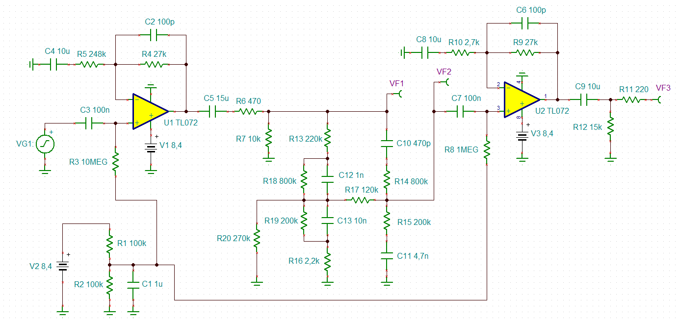

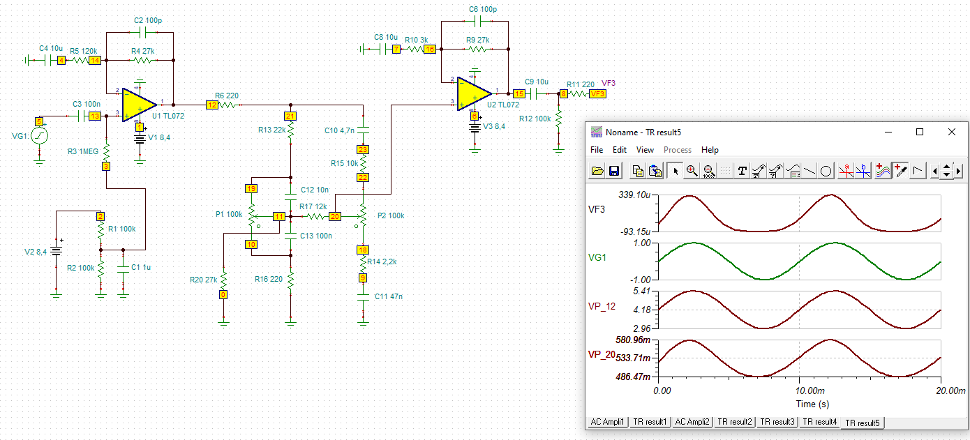

    你让我思考如何设置输入来模拟一个拾音,所以我发现我的低音吉他的拾音是阻力,发现典型的爵士低音拾音是在9k 到10k 次之间缠绕的。  我找到了一些拾取仿真电路、它们使用变压器来更紧密地仿真拾取。  有人建议实际添加音调和音量控制、以更接近拾音的行为。  我这里的拾取仿真电路会产生与上述结果类似的结果。  但是、音调控制确实在电路的其余部分切断了一些较高的噪声、但我认为这可能更准确(?)。
    我采用了您的想法、将原始音调堆栈减少了10倍、并添加了您之前建议的输入改进。  音调堆栈似乎会将输出降低得太多、因此我向第一个增益级添加了更多增益。  信号未在第一个增益级的输出或音调堆栈的输出端被削波、但我担心、由于在早期修订版本中信号的低程度、信号在第一部分中可能会有很大的增益。

    尊敬的 Chris:
    对我所有人都很好:-)
    但我认为变压器有问题。 我看不到任何电感:
    e2e.ti.com/.../christopher_5F00_tl072_5F00_5.TSC
    你有什么选择?
    我认为第一级的增益可能过高。 一个好主意是通过大致播放吉他来找到合适的增益、以便在 U1的输出端获得非常高的信号。 找到合适的 R16。 例如(只有一个示例:-)),一个好的选择可能是 R5=R16=3k3。
    我不会大幅增加 R5、因为这会增加噪声。 选择 R5、使其大约为拾取绕组电阻的三分之一到二分之一。

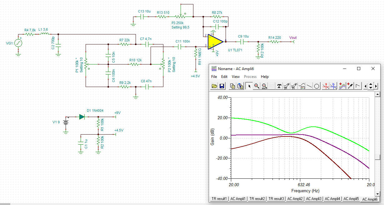

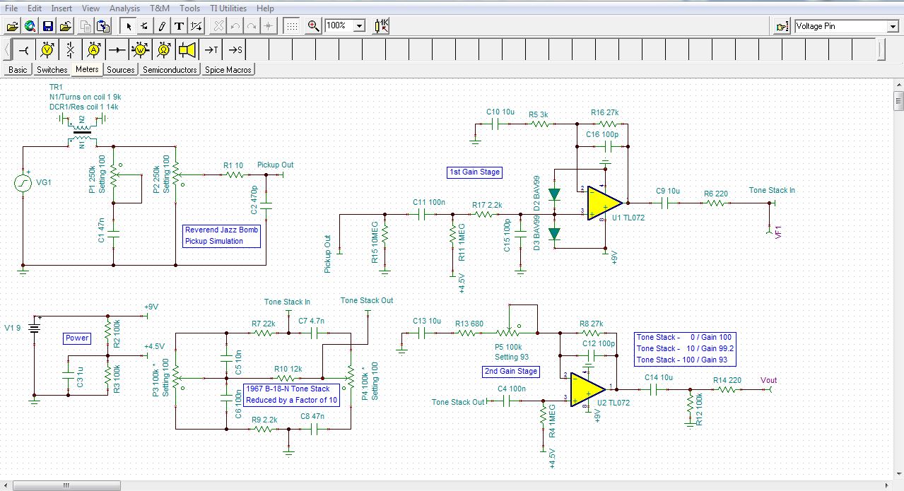

    尊敬的 Kai:
    你继续吹我的心!!!
    您提示我对拾取的电路表示进行更多检查、我提出了这个。  我现在有一些电感!!!  我认为这可能代表着我比以前更好的人的风格,谢谢你!!!
    R5现在为8.2k、音调堆栈的输出范围大约为50mV 至几乎500mV。  Vout 似乎可以通过增益调整来实现。  我觉得我可能离得非常近,不要再打扰你,而是要建造它:) 你怎么看?
    /cfs-file/__key/communityserver-discussions-components-files/14/8611.bassGuitarPickupSimulation.TSC
    谢谢!!!
    Chris
    尊敬的 Chris:
    现在看起来很好:-)
    这里的总体增益很好、很难说。 它主要取决于您的下行放大器。 但最好使用最佳的音调设置使整体增益为1...2、甚至更高一点。
    很难使用万用表测量电子吉他信号的最大振幅、因为峰值的持续时间很短。 如果峰值远高于您的180mV、我也不会感到意外。
    减少 R16的替代方法是在 R16上添加反并联锗二极管、用作简单的软拐限幅器。 您可能希望查看此主题(遗憾的是、仅使用德语):

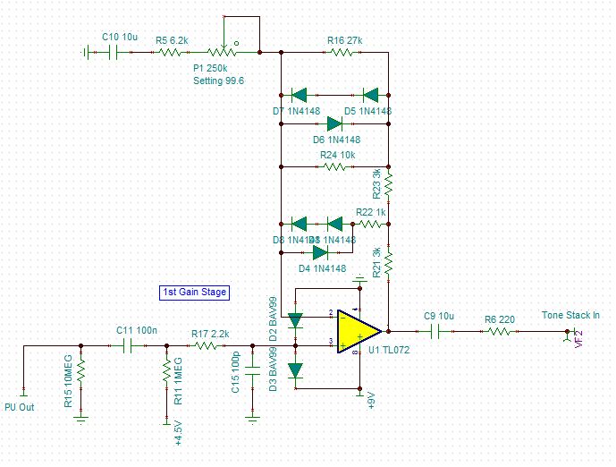

    为了我的能力、我把你的非对称二极管削波器添加到了第一级。 (文件1) 我几乎确定这不是您的电路应该如何被整合到负反馈环路中、但它似乎是按照我的方式工作的(???)。  这个舞台的轻微削波输出现在相当不对称地令人高兴:) 然后我尝试简化它,因为这正是我在这里想要的,为了善良,人,我是一个低音播放器,LOL!!!  我最终发现了看起来类似的东西(文件2)。  在几个小时的混乱之后、我阅读了您分享的更多主题。  幸运的是、有一个小按钮将所有内容都转换成了英语...大部分是 LOL。  1)我通过阅读该主题中学到了一些知识、1)我认为我的电路不想像该主题中讨论的那样复杂、这对于我来说太多了、以至于在我的电子产品初创时期我无法理解。  2) 2)我相信你是一个疯狂的天才!!!3)我欣赏更微妙的语言攻击、例如、我不会说"你必须喝醉了"、而是建议有人检查他们的肾脏、或者至少这就是我阅读它的方式。 但我将来肯定会使用这种方法,无论它是否意味着这种方法。 (顺便说一下、不是您说过的)。 4)你真的很喜欢 Ge Diodes:),5)你似乎非常忙于(电子)工作,我非常感谢你花时间给我关于我的项目的反馈。
    我现在真的认为削波根本不是我在这个电路中想要的。  但是、由于我希望在音调堆栈之前有足够的(但不是太多)增益、因此在任何音调堆栈设置下、我认为在第一个增益级中进行增益控制也是一个好主意。  我将开始处理它、并在我完成后由您运行它。  同样、我非常感谢您花时间和考虑。

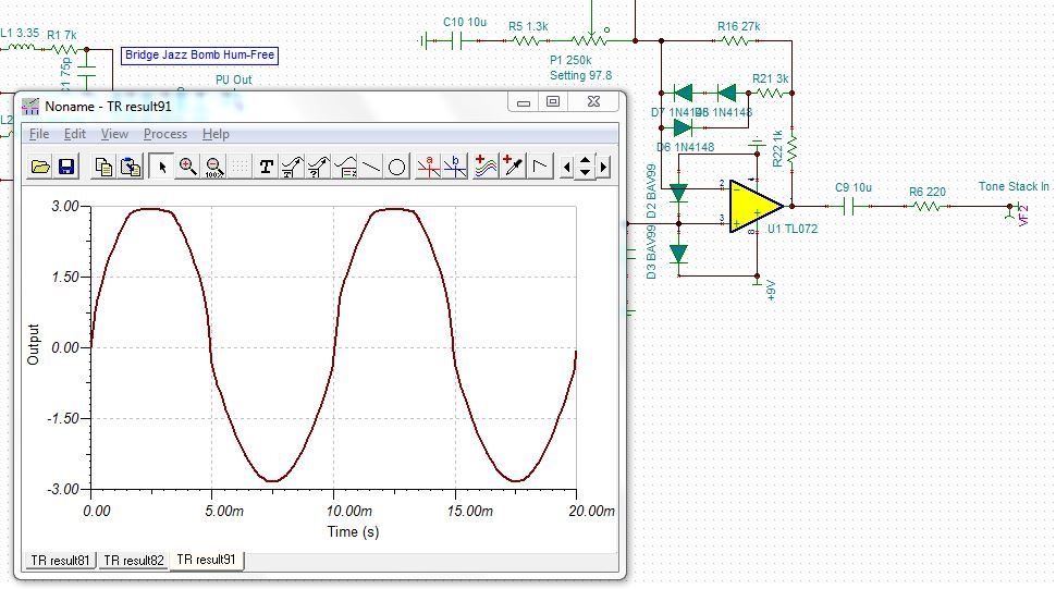

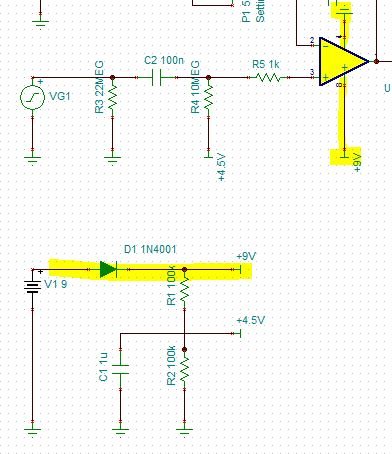

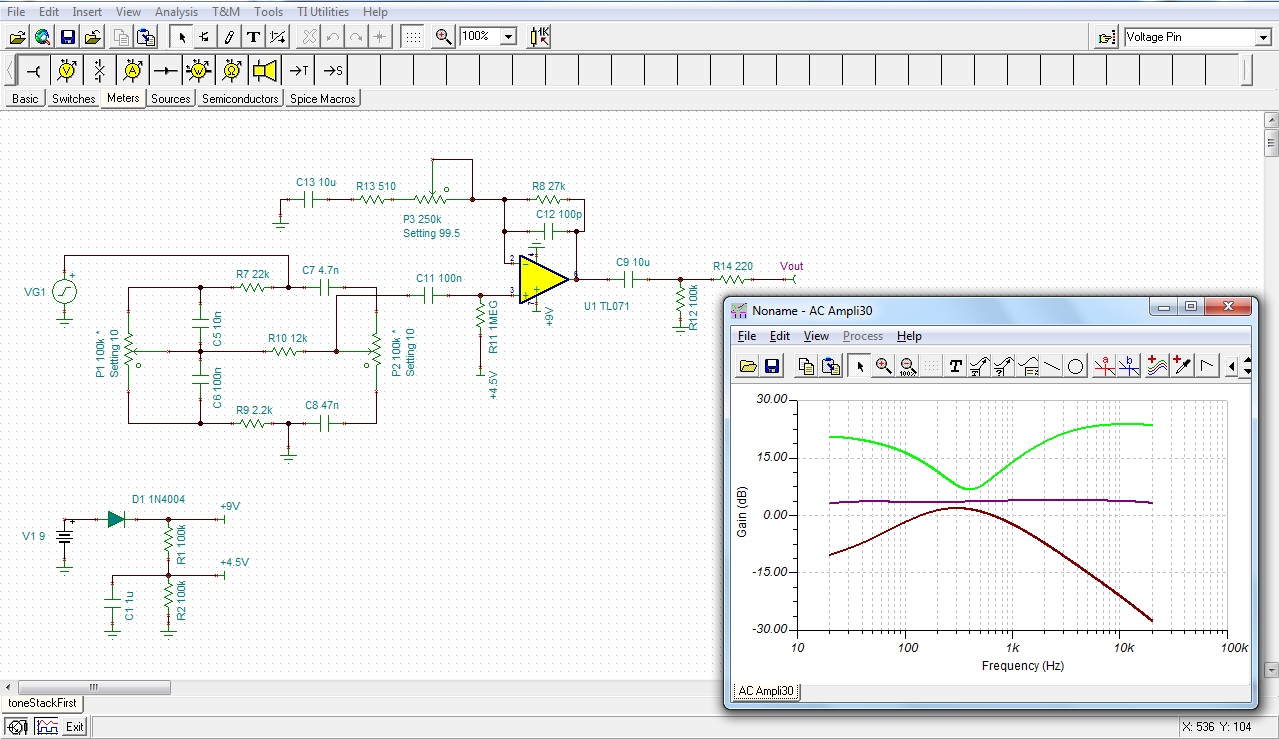

    -Q2。 关于输入部分的改进、您建议:
    -Q2a。 您说:“D1和 D2与 R4配合使用可保护 TL072的输入。”
    您的建议(图片1)中的保护方法比原始电路中提供的保护更好或不同(图片2)是什么?
     Picture1图片2.
    -Q2b。 哪种二极管特性决定了您在此位置的选择、例如饱和电流、击穿电流? 请帮助我了解当二极管放置在电路的这个(或任何针对这个问题的)位置时这些不同特性的影响。

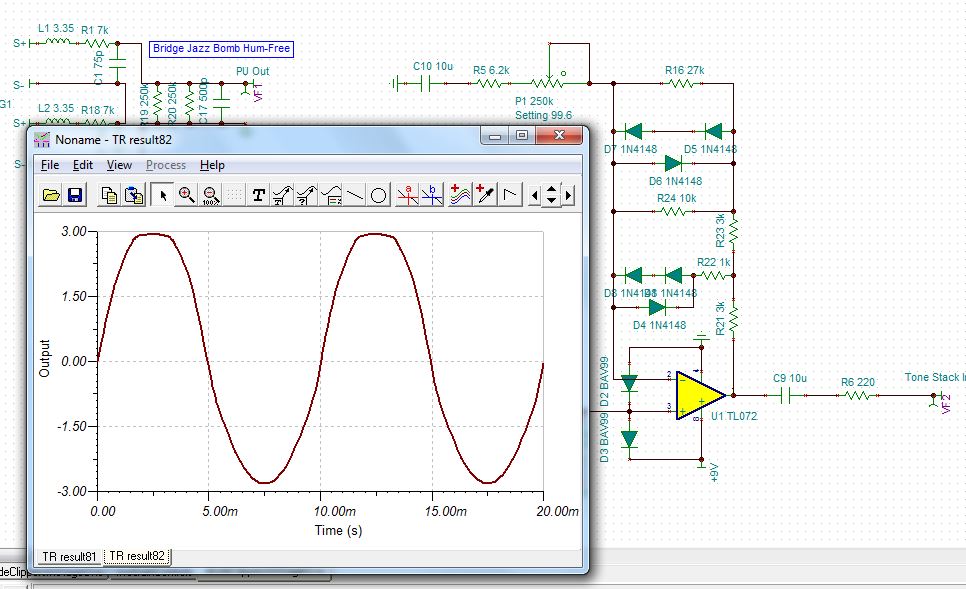

    问题4。 假设我改变了主意,我想在电路中添加一些非常复杂的二极管削波:-),但也想将其与可变增益控制结合起来。  是否有这样的效果?  这似乎没有给我与您的帖子中相同的不对称剪辑。
     /cfs-file/__key/communityserver-discussions-components-files/14/diodeClippersInStageOne.TSC

    尊敬的 Chris:
    减小音调控制的电阻器值将降低这些器件的电阻器噪声(约翰逊噪声)。
    输入端的钳位二极管将相对于电源轨的过压限制为一个二极管的正向压降。 普通电阻器无法实现此目的、只能在一定程度上限制电流。
    与钳位二极管并联的电容 C15与限流电阻器 R17相结合、可降低过压尖峰的速度、如 ESD 所示、并允许二极管按时导通。
    此处仅应使用具有低结电容和低泄漏电流的快速小信号二极管。 确实 、BAT54S 等小信号肖特基二极管的正向压降较低、但另一方面、泄漏电流远高于小信号硅二极管的正向压降。 泄漏电流是一个问题、因为它会随着反向电压的非线性变化而产生不必要的失真、尤其是在典型的电子吉他应用中、在较大的源阻抗下。

    削波电路需要在运算放大器的输入和输出之间放置 POT。 否则、削波二极管上的信号变化不会太大、而削波效应将非常小。
    Kai

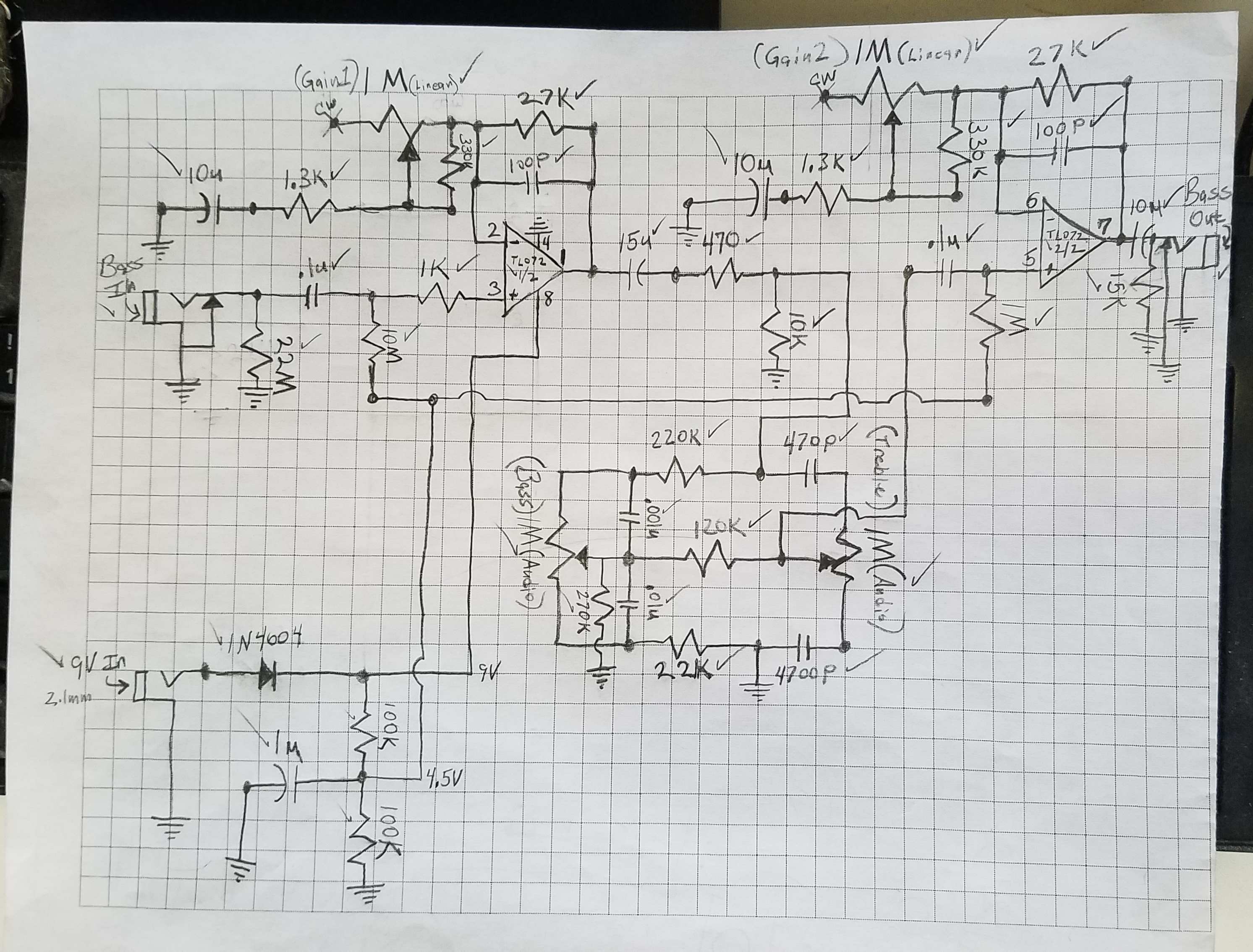

    我交换了原始音频堆栈、其中的音频堆减少了10倍、噪声结果很有趣。  当我将两个音频堆栈控制 CW 与 CCW 之间的噪声差异非常不同。  对这两种极端设置之间的噪声差异求平均值、原来的音调堆栈似乎更安静????
    我知道您知道我的知识有多有限、但同时我不希望您觉得自己是用勺子给我喂东西、所以我想做一些决定、即使我认为这些决定可能是不好的...我无法解释。  我想我所说的是、我认为我应该允许自己犯一些错误来学习、因为我知道这是不可避免的、但是...我也不希望这些错误让我推迟数月、然后就会灰心丧气、不想继续这一实验、 我当然不想让你认为学生听不到老师的说话...  简而言之、即使这违反了我更好的判断和您的建议、我想我所说的是、"我已经非常接近了、只是说"我拥有此电路的方式足够好了、现在是订购器件的时候了、 看看我有什么、看看会发生什么。"
    我现在的位置是:您的看法是什么?/cfs-file/__key/communityserver-discussions-components-files/14/schematicModToneStackAndOpAmpsWithNoiseModelAndPickupSimulation.TSC
    我非常感谢您的耐心和耐心。  你很好地代表了这个论坛,我希望我未来的任何帖子都将由你回答(抱歉你的运气),或者有人和你一样酷!!!
    Chris
    尊敬的 Chris:
    我认为您的应用程序首先是一个有趣的项目、对吧? 所以我不会花太多的时间和精力去研究理论。 直接跳到水里!
    有一个有趣的轶事:我尝试为我的电子吉他找到一个超低噪声前置放大器、并在第一阶段开发了一个具有超低噪声 JFET 的电路。 噪音极低,但听起来——令我完全惊讶——太可怕了。 您还记得拾取的 L 和 C 产生的尖锐共振(红色箭头)吗?
    嗯、我的前置放大器的噪声很低、以至于谐振峰(=高阻抗!)的噪声 完全主导。 因此、在取件之间切换听起来好像"企业"使用其相位触发器触发一样。 因此、我决定接受更高的宽带噪声水平、以便能够屏蔽这种可怕的相位噪声。 这是我了解到低噪音数字并不能说明整个故事的时候。 最后、我推出了超低噪声前置放大器、并采用了简单的 LF356。
    是的、C10、R5和 C12、R8构成低通滤波器。 但 C10和 C12的真正用途是通过在反馈环路中提供相位超前并通过这种方法增强相位裕度来稳定运算放大器。 TL072等快速 JFET 运算放大器通过这种测量获得了高利润。 但是、除了反馈环路中的 C 之外、在运算放大器前面安装一个无源低通滤波器仍然是一个好主意、尤其是在电子吉他没有完全屏蔽的情况下:-)
    玩得开心!

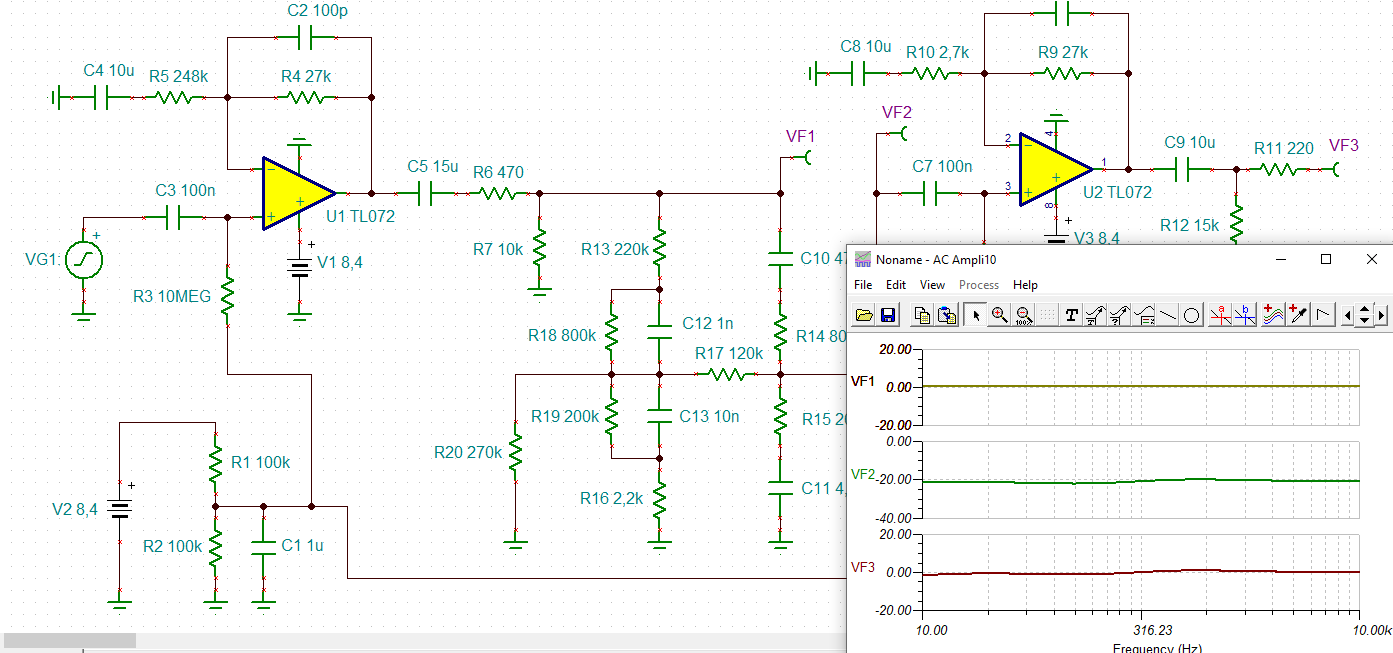

    我将以这种方式运行仿真:
    e2e.ti.com/.../christopher_5F00_tl072_5F00_6.TSC
    我发现、这种自举技术似乎仅适用于 RRIO (轨到轨输入输出)运算放大器。 当使用 OPA627 (我没有让 TL072在仿真中工作)、这不是 RRIO 运算放大器、就像 TL072一样、性能要差得多:
    e2e.ti.com/.../christopher_5F00_tl072_5F00_7.TSC
    因此、我不想在吉他放大器中使用该电路。 如果有必要、一个更好的选择是使用两节9V 电池从9V 单电源电压切换到+/-9V 双极电源电压。
