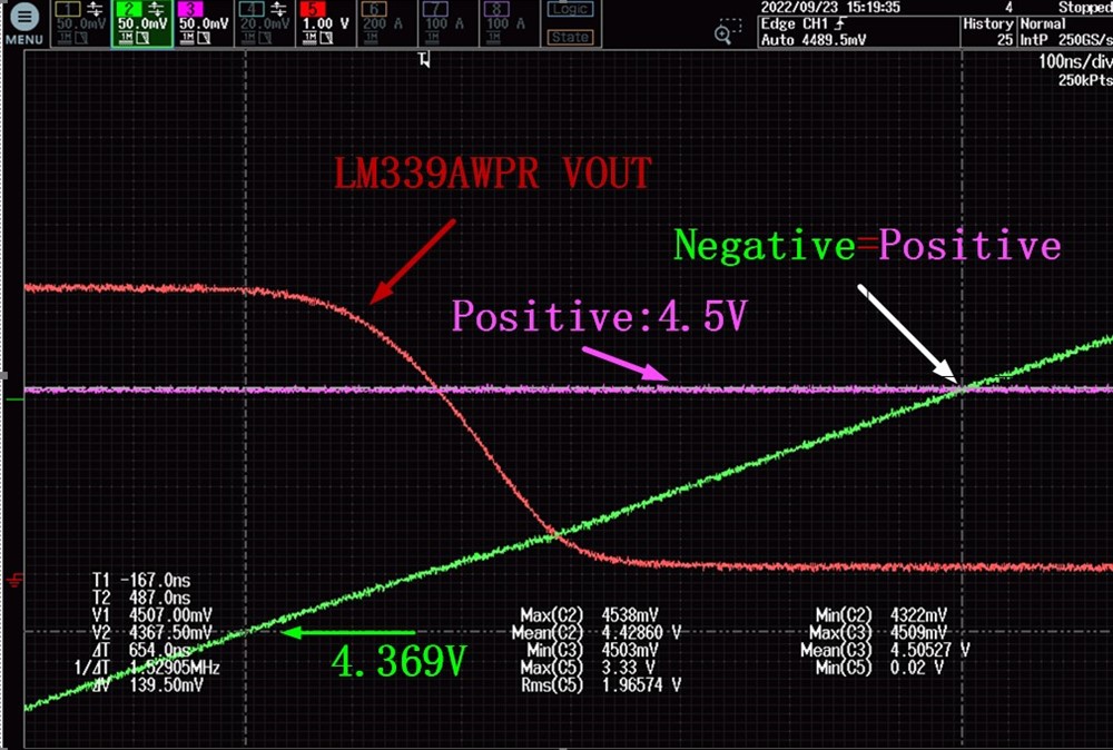

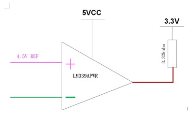

LM339APWR VCC:5V,正输入=基准电压=4.5V,如下所示。
当负电压上升到4.369V 左右时、 将提前触发 低电平、 而不是 在中的负电平=正时触发。请查看下图、并帮助我确定问题所在。
    高于3V 的输入电压超出输入电压范围(请参阅数据表第7.7节中的 VICR)。
    使用具有轨到轨输入的比较器、例如 LM339LV、TLV7044、TLV9024、TLV1704或 TLV3404。

    如果我将比较器 VCC 更改为 12V,则将相同的4.5V REF 输入为正输入,那么我可以使用 LM339AWPR?
    是的。

    (1 )将 LM339APWR 与5V VCC 配合使用、REF 电压为4.5V、超过3V 规格 VICM、并且我测试 LM339APWR 是否会在输入电压达到4.5V REF 电压之前响应。此比较器的故障是否如此? 这意味着 VICM 超过规格3V、这将导致故障响应现象、即比较器将在输入电压达到4.5V REF 之前进行响应?是否存在其他故障、例如、当输入电压达到4.5VREF 时、比较器不会响应低电平?

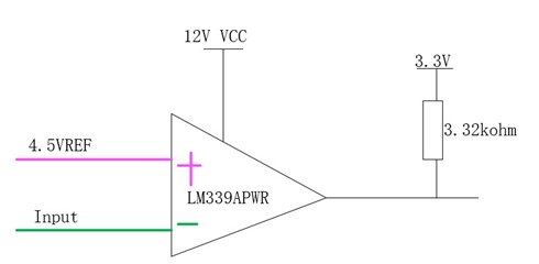

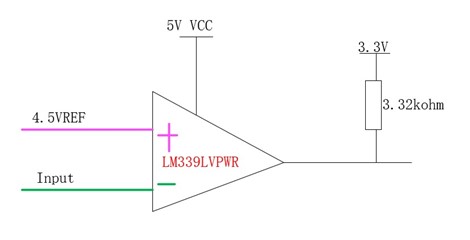

    (2)我将比较器 LM339AWPR VCC 更改为 12V,然后将相同的4.5V REF 更改为中的正电压, LM339AWPR 的输出使用3.3V 上拉电阻、如下图所示。与具有5V VCC 4.5V REF 的 LM339LVPWR 相比、当它们具有相同的输入信号时、响应时间如何。如下图所示。

    1) 1)我不太理解您的问题、但一般而言、我们只能在数据表的指定限值(例如输入共模范围)内运行时保证行为。  在超出指定输入电压限值的情况下运行时、性能会下降、不再符合数据表规格。 失调电压、偏置电流和传播延迟等关键规格将受到不利影响。 Paul 链接的应用手册对此进行了说明。
    2) 2) LM339数据表说明了5V 电源时的情况、它具有1.3us 的传播延迟以及5mV 的过驱电压。  对于 LM339LV、它具有600nS 的传播延迟以及5V 电源下的5mV 过驱(图6-17和6-18)。 因此、与 LM339上的12V 电源相比、假设您具有相同的过驱、我们预计具有5V 电压的 LM339LV 会更快。
