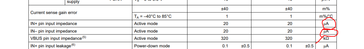

大家好、
参考数据表第7页、如下所示、为什么 IN-引脚输入阻抗和 IN+引脚输入阻抗的单位是"ame"? 不应该是欧姆? 这现在是数据表中的误差吗? 谢谢!
-文豪
    您好、Wenhao、
    这是一个拼写错误。 该值和单位是正确的、但规格应标为"输入偏置电流"、而不是"输入阻抗"。 有关正确的示例、请参阅 INA219数据表。
    我们将开始数据表修订以更正拼写错误。
