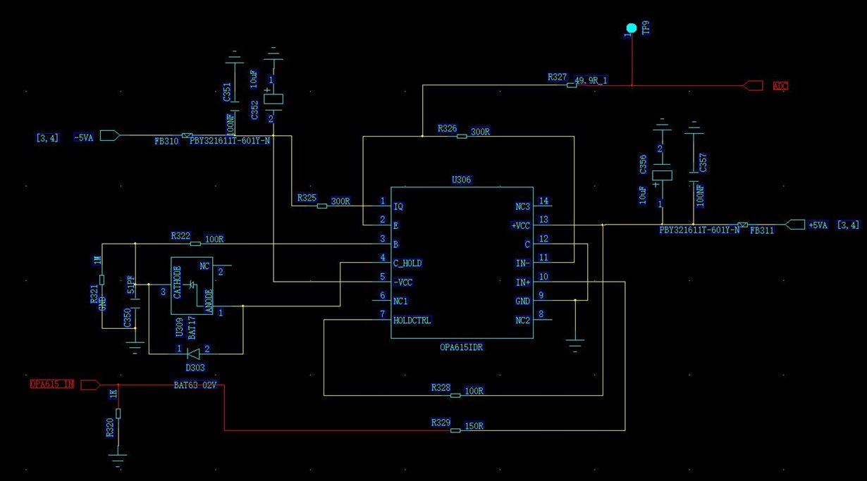

我的客户在使用 OPA615IDR 时发现问题。 OPA615IDR 的原理图如下:
OPA615_IN 网络挂起时、施加±5V 电压后、一些 OPA615芯片可以在 ADC 网络上测量大约45mv 的直流电平。 在我看来、在正常情况下、当 OPA615的引脚10输入0V 时、PIN2输出0V 是正常的。 对吗?
交叉实验:正常电路板上的芯片焊接到异常电路板上、异常电路板变为正常;从异常电路板上移除的芯片焊接到正常电路板上、正常电路板变为异常。 该芯片是在 TI store 购买的。 这是由芯片差异引起的吗? 你能给你什么建议

    您好、Amy、
    很抱歉、但这个电路对我来说毫无意义:
    e2e.ti.com/.../amy_5F00_opa615.TSC
    此电路的用途是什么?
    Kai

    您好、Amy、
    您在原始帖子中显示的原理图中存在错误。 为什么有两个肖特基二极管 U309和 D303并联? 该电路应如何执行双极峰值检测? 即使只需要单极峰值检测、原理图中所示的电路也将无法工作、因为缺少另一个用于信号接地的肖特基二极管。
    您能否显示更新的原理图? :-)
    Kai
    您好 Amy、
    我也同意这里的并联二极管不清楚。 此外、还为 R321添加了一个1k 欧姆电阻、该电阻不在 OPA615数据表中的"快速双极峰值检测器"电路中。
