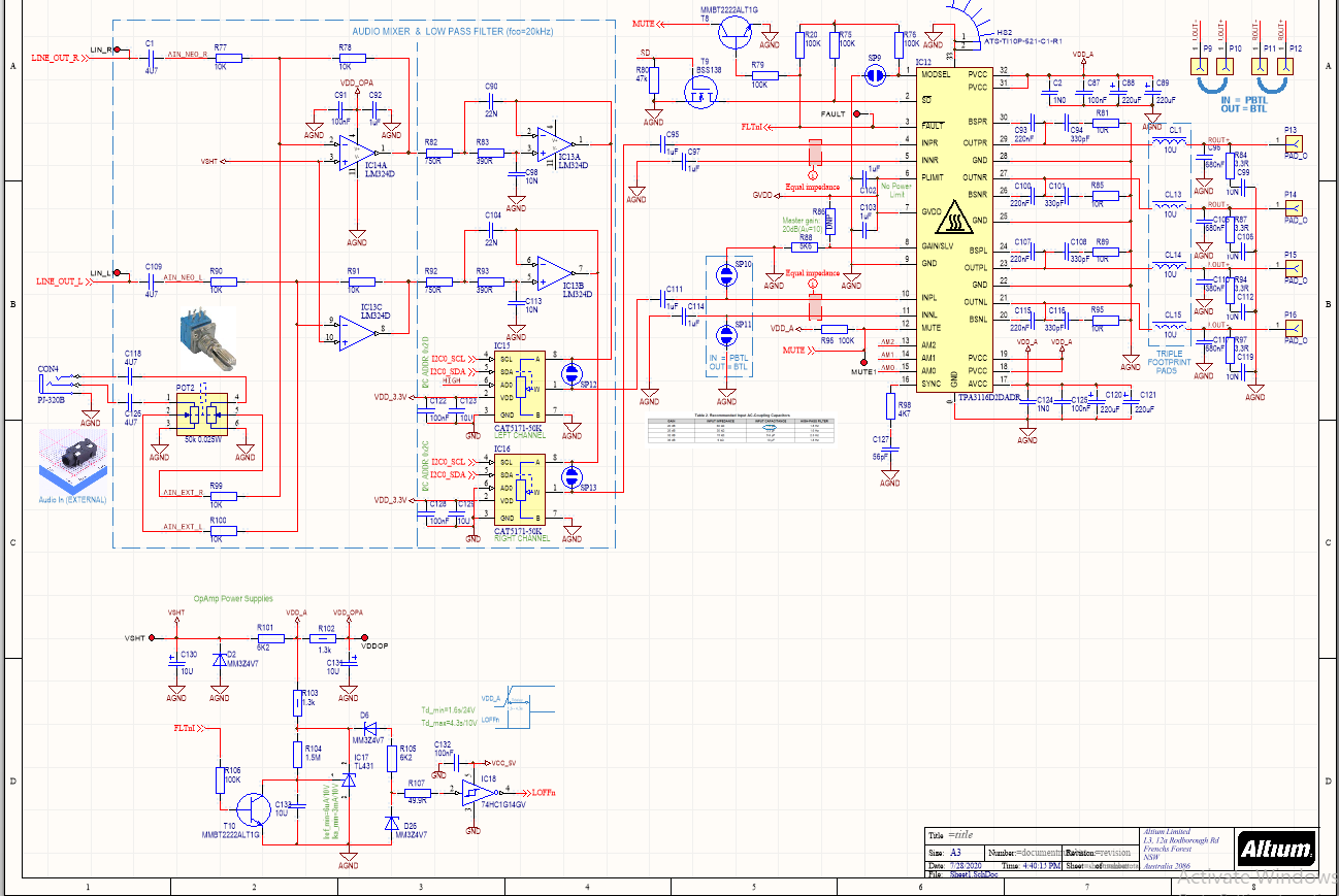

我在使用幅值为1.3Vpp (+ 0.65V /-0.65V)的双极音频信号以及将其在0至1.3V 工作范围内移动的方案(使用 LM324)时遇到问题。 将偏置电压从5V (D2)施加到 IC8的同相输入(3和13)后、它开始发光、输出电压为0V。

    如原理图所示、LM324的直流工作点与齐纳二极管的电压约为4.7V。 我看到 LM324输出直接进入具有3.3V 电源的数字电位计。 4.7V 对于数字电位器而言过高。 我建议交流耦合电容直流偏置为1.65V
    感谢 Ron 提供的有用提示。 一切都很好、电路板工作正常。 您能否向我发送一个链接、了解有关如何测量音频芯片(TPA3116D2)参数的信息? 是否有 TI 芯片、均衡器和 D 类音频放大器?
