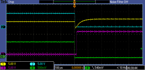

随附了芯片的波形。 VCC 为15V、Vin+连接到电阻分压器(图中的通道1)、Vin-由控制信号(图中的通道2)提供。 Vout 引脚位于通道3中、Vout 引脚无负载。 请忽略信道4。
我们可以看到、VIN+电压在 VIN-降压控制信号之后下降得非常快、然后 VIN+逐渐恢复。 那么、您能否帮助解释为什么波形看起来是这样的?
非常感谢!

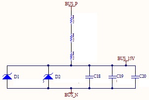

    您好、Hisui、
    BUS_P 中的电阻器串的值和旁路电容器 C18-20的值是多少?
    当输出转换时、TLC3702电源具有高达20mA 峰值的大转换电流。 图17显示了这种影响。 过去使用电阻器和齐纳电源的客户在电源下降时遇到了问题。 建议使用最小10uF 的陶瓷电容器旁路。
    正如 Kai 所说的、移除 C28 -这会干扰磁滞、实际上会使噪声变差。

    C18-20约为10uF。 如果 BUS_P 大约为500V、您能否提供合理的串式电阻器值?
    顺便说一下、您能否向我展示一些电源下降的例子?

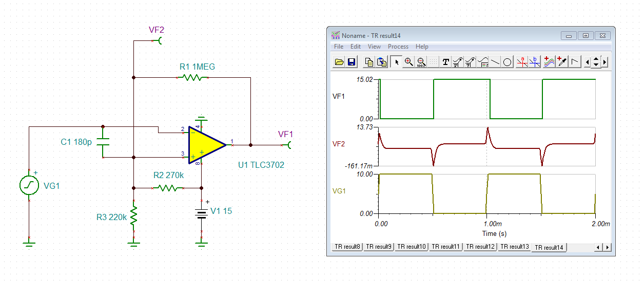

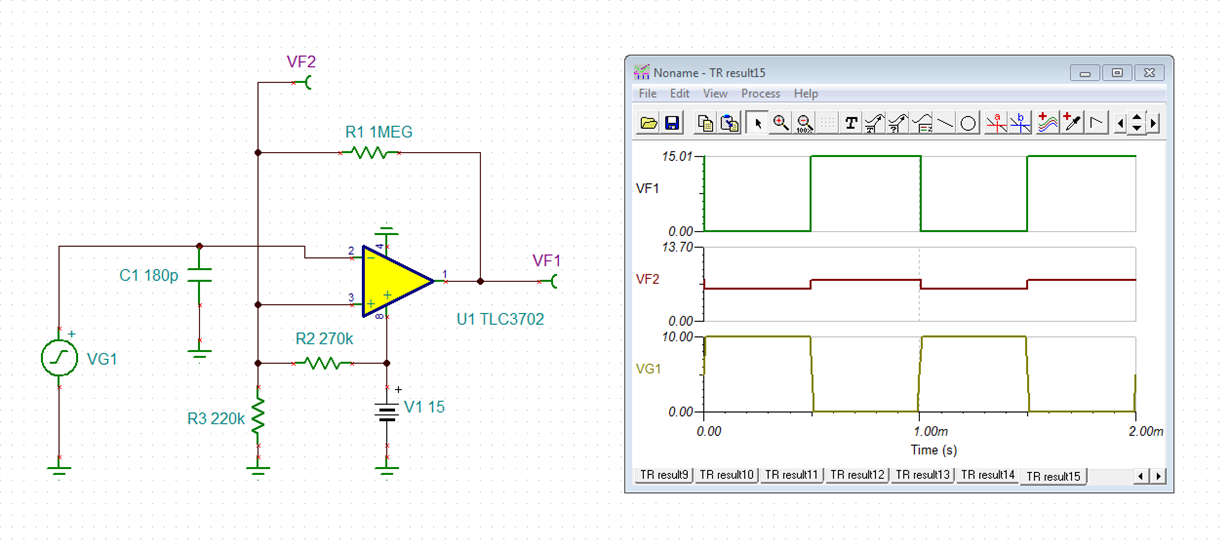

    尊敬的 Hisui:
    完全正确!
    e2e.ti.com/.../hisui.TSC
    请注意、正如 Paul 已经提到的、这种行为使得分压器提供的迟滞无用! 因此、将 C28的下侧连接到信号接地或完全移除 C28。
    Kai
