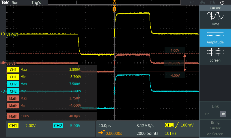

我正在使用 Howland 电流泵将电压更改为电流。 就像上图所示、
当电阻负载接地时、提供稳定的电压/电流。
电压差正是我想要的。
我不是连接电阻器、而是尝试连接人体手腕、并获得 机构复查委员会(IRB)批准。
当提供相同的电压输入时、
电压差类似、但我觉得它不稳定。
https://youtu.be/QHIninAg4Is
我看到、当具有容性负载时、添加一个电阻器可以使其稳定。
但是、我无法确定合适的电阻值。
我能否获得一些建议以使该输出保持稳定?
    尊敬的 David:
    DSO 图像不清楚 这是某种噪声、还是 中间布线上的振荡。 振荡通常在频率上相当一致、并且通常接近运算放大器的单位增益带宽频率。 由于该迹线是一个数学函数(V2 - V1)、并且外观上有噪声、而不是均匀的振荡、这往往表明 V2和 V1之间的噪声差异。 如果您可以捕获更具揭示性的 V2-V1迹线图像、这会很有帮助。
    如果您确定它确实是振荡 、则有必要了解负载的实际组成、以便执行有用的稳定性分析。 我希望手腕上连接到探头1电路点的人体阻抗由电阻和电容组成、但 R 和 C 值不明显。    如果不知道负载电气特性的详细信息、就很难确定 OPA551电路的补偿计划。
    现在、电路带宽处于最大值。 您可能希望增加 CF 的值、并查看噪声/振荡特性是否有所改善。

    Thomas 想说、您的示波器图看起来不像振荡的 OPAMP。
    如果 OPAMP 振荡、则它将在单位增益带宽范围内的频率下进行振荡、在您的情况下该频率为3MHz。 此外、振荡将保持恒定且稳定、振幅非常高(从轨到轨)、其形状看起来像是失真的正弦。

    尊敬的 David:
    中心 DSO 图像是 V2 - V1的差值或减法。 这是一个数学函数、不是通过探测电路中的不同点获得的。
    如果 V2 - V1 DSO 迹线显示为正弦波、那么我可以肯定地说电路存在稳定性问题。 但是、V2 - V1 DSO 迹线与正弦波不同。 从一个时间点到下一个时间点看起来不一致;因此、它看起来更像噪声。 如果您可以放大 V2 - V1迹线、以便它显示更多细节、我们可能能够确定它是否是振荡。
    如果它是振荡、那么补偿放大器的唯一方法是获得有关 OPA551电流泵必须驱动的负载的准确信息。 这可能很难获得、因为在您尝试时被驱动的人体可能没有开发出等效电路。 为了执行有意义的稳定性分析、然后制定补偿计划、需要透彻地了解负载。

    尊敬的 David:
    您将注意到、当   存在脉冲 并且不存在时、会出现类似 V2 - V1噪声的波形。 如果 OPA551发生振荡、则生成 的 V2 - V1波形 很可能是 正弦波或失真的正弦波。 这就是我们需要有关波形的更多详细信息的原因。
