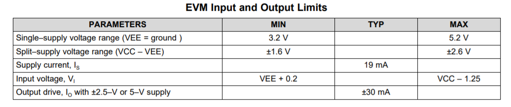

    你好,Ki-Chang,
      感谢您澄清输入特性。 从先前的设置图像中、似乎有一个到 VCC 和 GND 的连接、但没有连接到 VEE。 3mV 的低输入电压;我建议使用+-2.5V 的双电源。 如果您使用单独的电源电压、则需要将 VEE 接地。 无论如何、应连接到 VEE。 瞬态电压输出应约为21mV。 下面、我已连接 OPA858 EVM 的输入和输出限制。
    我还在使用+5V 或+3.3V 单电压电源时、从 OPA858数据表中添加了一个关于允许范围的片段。 您可以看到、对于3.3V 或5V 电源、您的输出必须高于1.05V。
    Sima

    你好,Ki-Chang,
      我很高兴听到 OPA858EVM 工作正常。 在同相增益为7的当前默认 EVM 上、如果输入电压低于3mV、则无法使用单电源、原因是输出电压低于建议的1.05V 低输出电压。 在输出电压通常为1.05V 之前、您将不会看到信号。 但是、它在双电源下工作的原因是、现在 Vs-低于接地、在本例中为-2.5V。 这意味着您的输出电压可能低至-1.5V、远低于约21mV 的输出电压(注意:数据表中未直接指定此值、我给出了粗略估算值)。 如果需要使用单电源、我建议增大输入信号并增大放大器的增益配置。 这将取决于您是否可以增大输入信号、并取决于您的应用所需的带宽。 如果无法增大输入信号、我建议添加另一个至少具有 Vs-输出轨的放大器。
