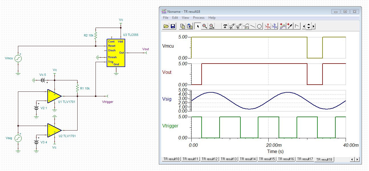

我们正在寻找三相电机逆变器的交流过流检测应用。
电流传感器输出为0.5V 至4.5V。
过流阈值限制:1V (下限)和4V (上限)
我们可以使用采用 TLV1702-Q1的通用双路比较器来实现这一点。 我还附加了一个基本仿真文件。
我们想知道是否可以满足以下附加要求、
  1. 只有当"Vsig"超过其阈值3个周期(3 x 50Hz = 60ms)时、比较器才必须输出高电平
  2. VOUT 必须保持高电平、直到它从 MCU 获得复位信号。
  3. 此外、是否需要在仿真中使用 R2和 R3、因为如果没有它们、我将无法进行仿真
请支持。

    它必须是*恰好*三个周期(三个过零),还是可以是等效的时间周期(60ms)。 实际周期的计数将会很复杂。
    您好 Paul、
    这是一个电平位移波形、因此不会有任何过零。
    它可以是等效的时间段。 (60毫秒)

    尊敬的 Chuck/Paul:
    感谢您的亲密接触。
    如果延迟要求(60ms)也无法实现、这是可以的。 可以是瞬时的。
    但需要从 MCU 进行锁存和复位。
    花了一段时间、但我有一些东西可供您玩。
    我切换到具有推挽输出的5V 比较器、以便可以锁存。
    通过输入端的 RC 组合、您可以创建 ms 延迟。
    希望这能让您入门。
    Chucke2e.ti.com/.../3_5F00_phase_5F00_motor_5F00_OC_5F00_TLV7012.TSC
    大家好、Mohana、
    我会这样做:
    我会在 MCU 软件中执行60ms 延迟。
    e2e.ti.com/.../mohana_5F00_tlv1701.TSC
    Kai
    Mohana
    现在、您有几个选项需要考虑。  Kai 提供的方法可能更常见、但需要额外的555计时器 IC。  我也喜欢这个解决方案。  我唯一的建议是、如果工作电压为5V、则考虑使用5V 比较器而不是36V 器件。  Kai 的解决方案使用开漏解决方案、因此合适的双路5V 比较器将是 TLV7022。  在我提供的解决方案中、我使用了推挽输出版本(TLV7012)。
