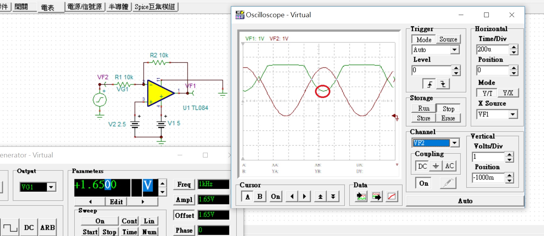

你(们)好,先生
输入3.3V 正弦波
引脚3 = 2.5V、单电源5V
我是否可以知道输出电压为什么最小为1.5V

    您的运算放大器使用0至5V 的单电源。 如果我正在正确读取示波器、您为运算放大器提供的输入信号为-3.3V 至3.3V、直流偏置点为0V。 运算放大器采用负增益配置、因此可获得0V 至5V 之间的正输出电压、仅在输入信号低于0V 时才能放大。
    如果您可以连接 TINA 仿真、我们可以查看它。 尝试使用2.5V 的直流偏置点和3.3V 的峰峰值电压设置输入信号、看看这是否会提供您期望的结果。

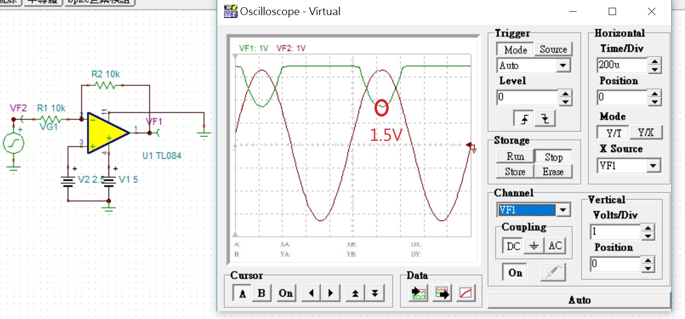

    你(们)好,先生
    我将输入波形 vpp 设置为3.3V、偏移1.65V、输出最小值为1.5V (无法达到0V)
    我是否可以知道导致此问题的原因是什么?

    您违反了数据表第6.3节(电源电压和共模输入电压范围)中所示的建议运行条件。
    Kai
    这里要做的另一个重要注释是 、您的电路不是交流耦合的、因此输入信号的直流偏置点也将相对于您的2.5V 基准电压进行放大。
    请参阅随附的示例电路、了解工作原理更符合您的预期:
    e2e.ti.com/.../TL084-_2D00_-Test-_2D00_-AC-Couple.TSC

    我在 Kai K's 营地。 TL084的最小建议 VCC 为10V、输入共模范围为4V 至6V (电源为10V)。
    在5V 电源下、偏置发生器尚未完全通电。 输入共模范围也处于非线性范围2.5V。
    对于5V 电源、还有许多其他器件可供使用。 了解 TLV9064。
