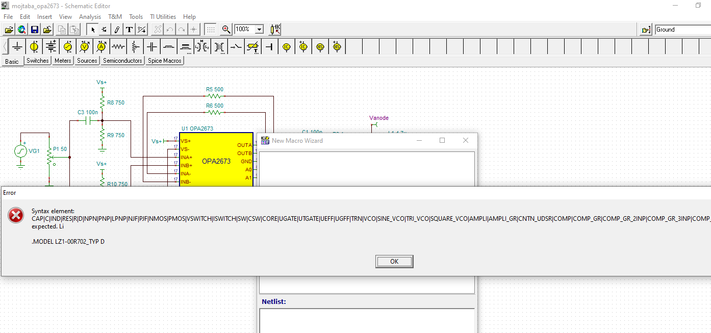

    从传闻来看、TINA-SPICE 9中存在一个已知的错误、宏查看器窗口中的"编译"按钮为 :Tina 9编译错误错误错误错误
    SPICE 模型将会编译、而不受错误影响、以防有人遇到此问题(就像我今天一样)。  我已经从 OSRAM 下载了 LED 模型、并 已确认可以在 TINA 中使用 OSRAM 模型;提供的模型 Kai 也可以正常工作。

    您好、Mojtaba、
    当我尝试导入您发布的原始 OSRAM 模型时、会出现以下结果:
    但它可能与我的 TINA-TI 版本9.3.150.4有关? 当我打开由另一个 TINA-TI 版本创建的 TSC 文件时、有时会出现问题...
