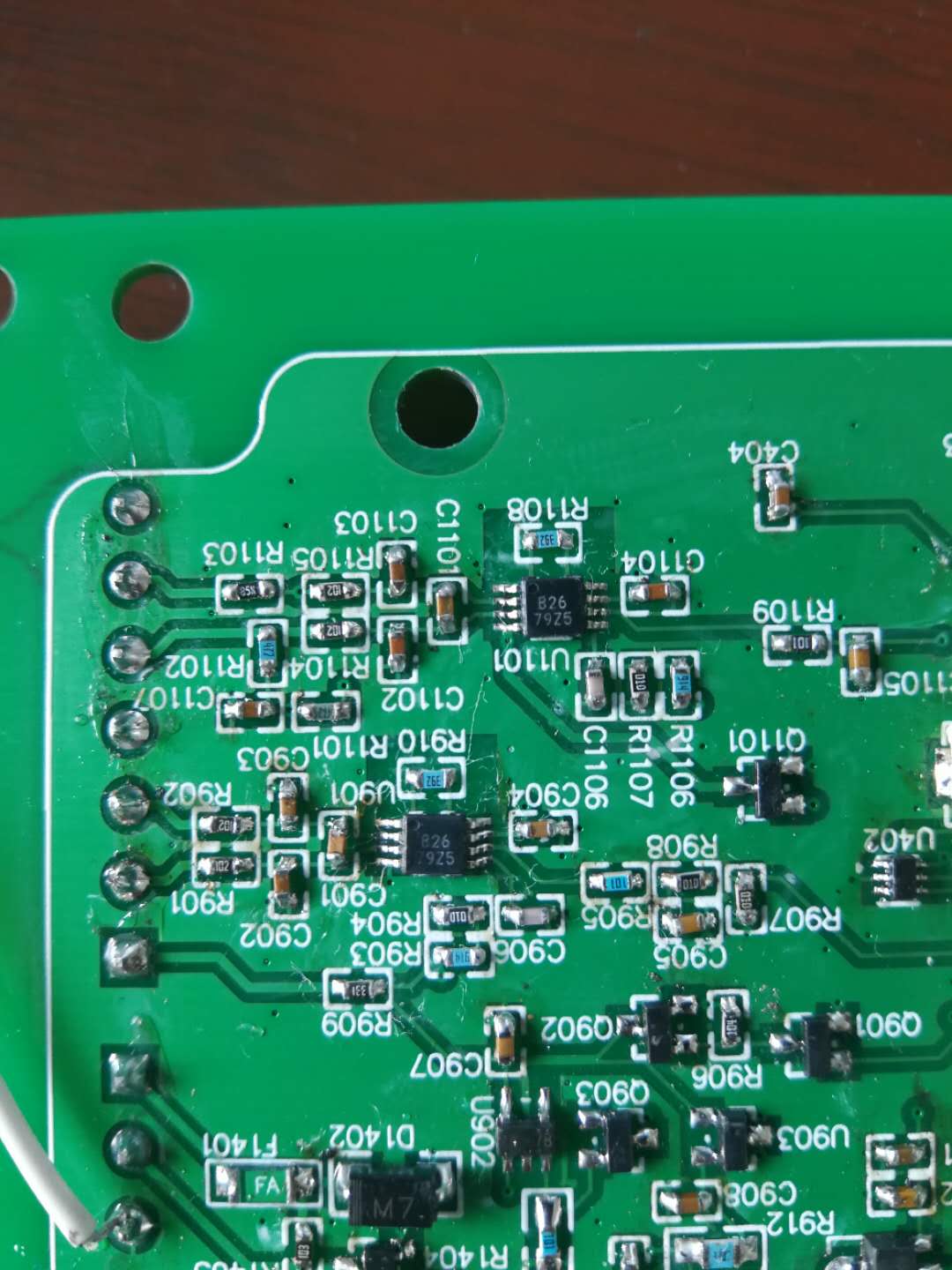

原理图如下所示:

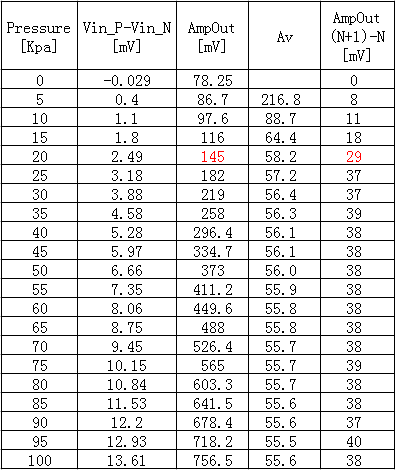

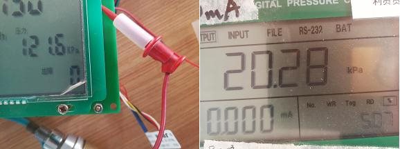

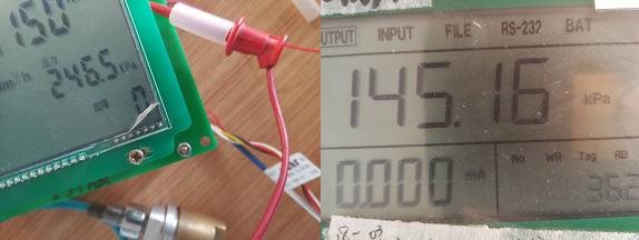

实际参数如下所示:
如何在奇迹中改进此电路?
非常感谢。
    徐您好、
    为什么安装了 R910? 必须以非常低的欧姆驱动 INA331的 REF 引脚、如数据表的图6所示。 此时信号接地的150R 电阻不是一个好主意、因为它会削弱 INA331的对称性、并由此降低其共模抑制性能。
    Kai
    徐斌、您好!
    我怀疑、接近0输出的限幅是由 INA331的输出摆幅限制和内部节点上的限幅组合造成的。 增加 REF 引脚上的电压会偏移仪表放大器的零点、从而使其输出摆动到该零点而不会饱和。

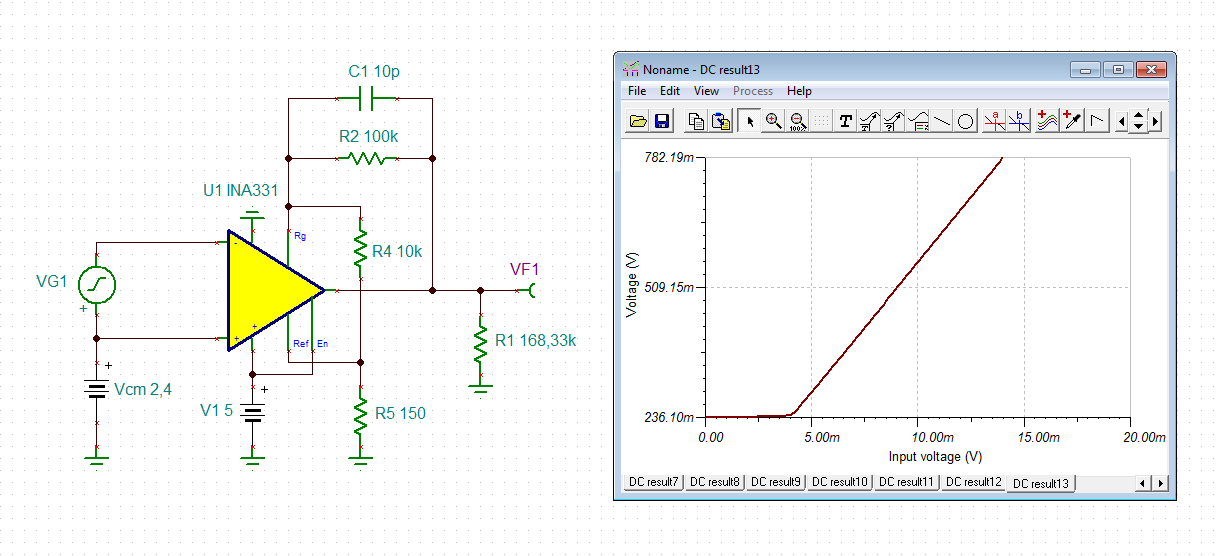

    徐您好、
    Alexander 正确:INA331的输出无法完全降至0V。 在 INA331的第3页数据表中、规定了50mV 的"电源轨的输出电压摆幅"。 这就是您的电路无法正常工作的原因。
    在仿真电路时、我会得到以下结果:

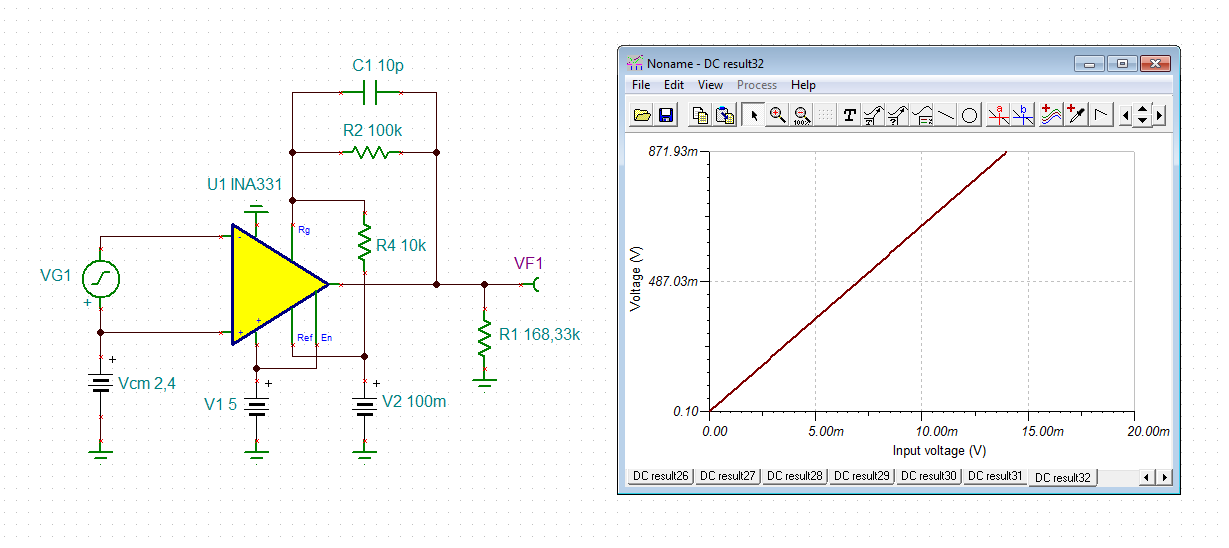

    一种补救方法是将 REF 电压设置为100mV (>50mV):
    另一种补救方法是添加 LM7705并产生-0.232V 的小负电源电压:
    e2e.ti.com/.../xu.TSC
    请注意、INA326在输出电压摆幅方面具有相同的限制。
    Kai
