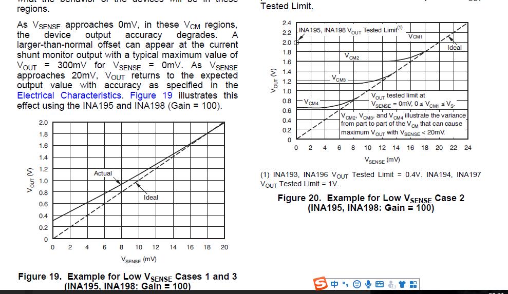

客户正在评估 INA240、他们希望获得以下曲线、如 INA195曲线。
您能否提供 INA240A2PWR、INA240A3PWR、INA240A4PWR 曲线?

    感谢您深入了解该论坛。  当他们在大约一周左右的假期回来时、我可以与我的团队进行核实、但我认为他们没有类似处理的数据。  这样做的可能原因是 INA240是一个双向器件、它没有输出根据 VCM 和 Vsense 在特定阈值下发生大幅变化的区域。  但是、INA240的偏移电压确实以输入为基准、因此对于0A 电流、Vout 不等于基准电压+ 0V。  如果您必须有一个图表来提供给您的客户、我建议使用 此页面右侧的"INA240错误分析"。  您可以在此处输入客户的操作条件并导出到 Excel 中、以显示错误曲线数据。  然后、从导出的数据中、从100%中减去误差百分比、即可获得实际预期曲线。

    我与我的团队进行了核对。 使用该器件、您将能够在极低或无 Vsense 电压下观察到失调电压。 但是、由于 INA240具有不同的架构和双向感应功能、因此它没有像 INA195那样的运行区域、因此我们不希望在未损坏的器件上看到小 Vsense 电压的大输出。 在 Vsense = 0时、对于最大增益(200V/V)部件、我们预计在25°C 时的输出电压最多为5mV。 输出很可能比这小得多。 这就是我们在 INA240数据表中不包含与 INA195类似的图的原因。
