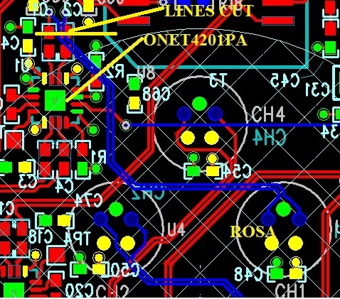

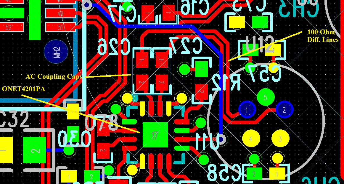

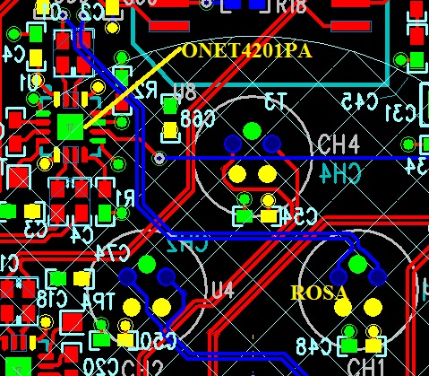

我有一个使用多个 ONET4201PA 限幅放大器的设计。 我将查看放大器铜侧的眼图。 一个通道、眼图看起来是合理的。 在其他情况下、眼图看起来很糟糕。 良好通道和不良通道之间的一个区别是、良好通道的导线长度从 ROSA 到限幅放大器都很短。 从 ROSA 到限幅放大器的不良通道长度更长。 区别在于、short =.450"、long 是1.10"。 我的问题是、ROSA 与限幅放大器之间的接线是否有任何准则可改善我看到的结果? 请提供任何帮助。
Mike Nycz
    另一个注意事项:测试此测试的人员仅查看单端输出(DOUT+)。 在此配置中、是否需要以特定方式终止 DOUT-以在单端 DOUT+线路上获得正确的信号?

    这些网络上的长度存在差异。 在 提供"良好"眼图的一个通道上、线约为 从 ROSA 到靠近限流放大器的交流耦合电容器的距离为0.450"。 在"不良"通道上、 从 ROSA 到紧邻限流放大器的交流耦合电容器的线路约为1.10"。 我无法发送返修文件、但我已附加上述两个通道的图片。

    对于上面的项目#3、我们是将100欧姆电阻器放置在交流耦合电容器的位置、还是放置在从 ROSA 开始的+/-线路之间?
    我有另外一个想法。 ROSA 的数据表或限流放大器的数据表中都没有给出与组合的物理布局相关的任何方向。 ROSA 和限幅放大器之间的连接长度是否有实际限制? 您已经看到了我们布局的图片、我已经指定了一些连接的长度。 这些连接长度是否看起来合理、还是由于连接长度而开始出现赤字? 我想知道您对它的看法是什么?

    我们尝试的另一件事是… 在 CH1上、我们切断了从交流耦合电容器到 ROSA 的顶层线(图中为蓝色)。 然后、我们将 ROSA 从电路板上去焊、并将引线直接焊接到交流耦合电容器(并适当地连接电源和 GND)。
    我们了解了这一结果、与 ROSA 距离1.1英寸的情况没有区别。
