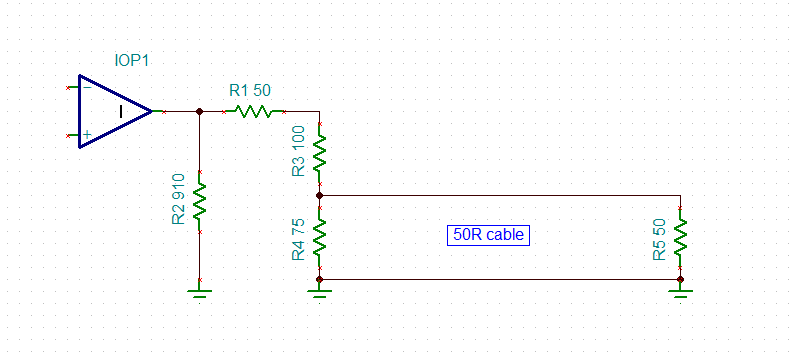

主题中讨论的其他器件: THS3001Hello、我刚刚尝试使用普通无源电压探针(10Mohm、8.0pF)测量频率响应。 我发现超过50MHz 时,结果与用户指南(slou021a.pdf)中的图1-5不一致。 我的问题是如何测量50MHz 以上的频率响应。 使用有源电压探头? 它们具有一些杂散电容。 他们在 THS3001EVM 上的工作可能性有多大? 使用50欧姆同轴电缆和频率响应分析器? 在本例中、在哪里放置 Rload150欧姆? 此致 、德

    为什么选择150R? 它是50R。 只需将50R 电缆连接到 EVM 的输出端、并将电缆的另一侧连接到测试设备的50R 输入端。

    IC 输出电流受到限制、因此、要获得大电压输出、Rload 必须为大欧姆。
    我看到了 THS3001数据表首页图和 THS3001EVM 用户指南图1-5。
    该 IC 适用于 Rload=150欧姆的情况、我想测量它。
    Kai
    尊敬的 Kai:
    感谢您提供电阻器电路。
    IOP1请参见150 Ω、电缆请参见50 Ω。
    我将尝试使用此进行测量。
