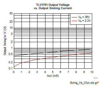

    Kathrina、您好!
    TLV1701采用2.2V 和36V 电源。 我看不到5V 电压的任何数据。
    遗憾的是、输出摆幅图不太清晰。  下面是对数据的重新绘制。
    如您所见、最小 VOL 摆幅因电源电压而异。 在2.2V 时、电流为1mA 时的 VOL 为200mV。 电流限制开始出现在12mA 以上、因此任何负载电流都应保持在曲线的线性部分(<10mA)。 越低、摆幅越好。
    我们没有5V 的数据、但我会"猜测"它在1mA 时大约为250mV。 我们将在工作台上验证该值、并为您提供 Wed 或 Thurs.

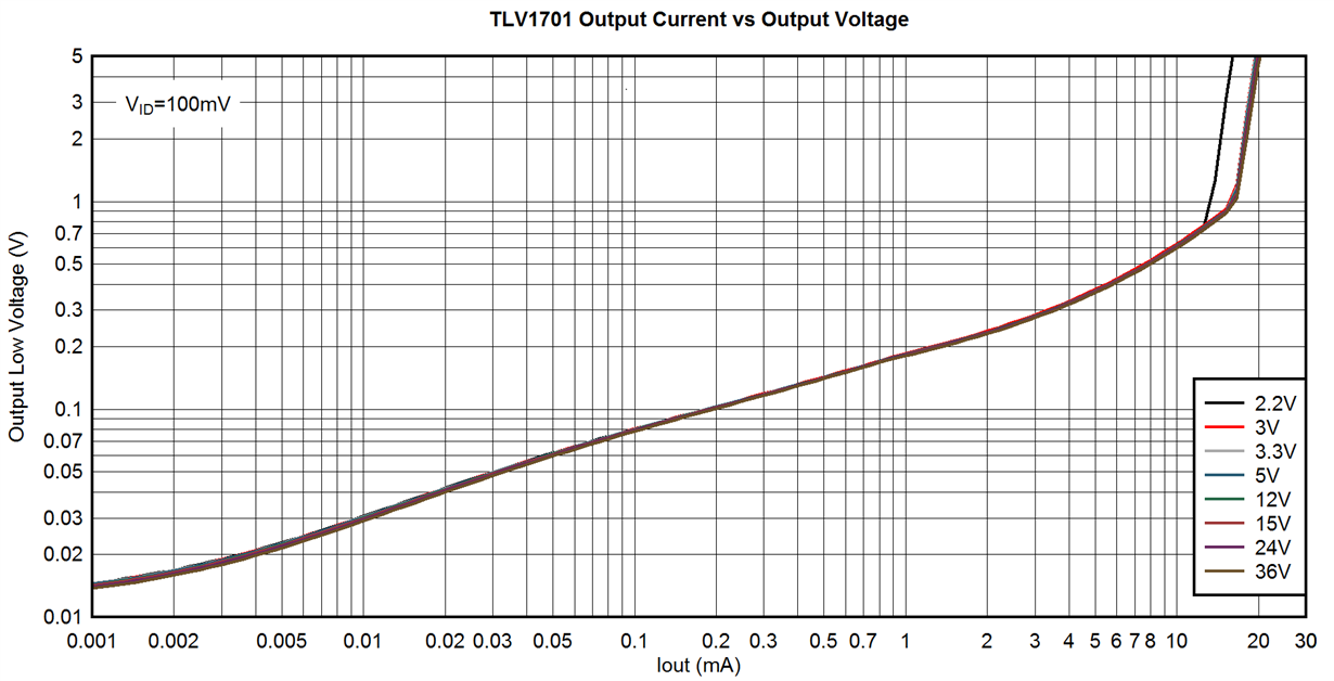

    Kathrina、您好!
    下面是一些 TLV1701 (SOT-23)器件的工作台测量结果。
    正如您所看到的、各条曲线相互吻合、2.2V 和36V 电源之间的灌电流差异很小(直到电压小于2.5V 时发生限流操作)。
    请求的5.1V 电源和1mA 负载的典型 VOL 为185mV。 如果我们加上30%的最坏情况下的过程展频、则最大值约为250mV。
    我们已请求重新完成这些曲线。 我目前没有时间安排。
