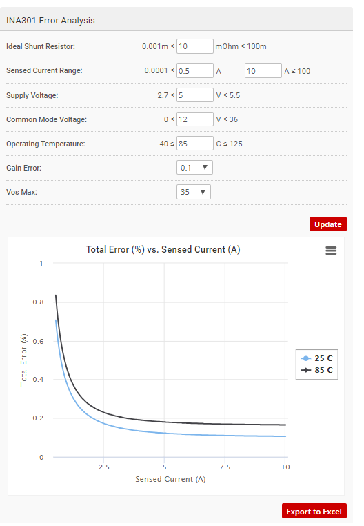

    感谢您考虑使用 TI。  除了上面提到的相对于 GND 规格 Kai 的摆幅外、还有几个误差源会使器件输出偏离理想输出。  这些误差源包括失调电压误差、输入偏置电流误差、增益误差等  有关这些内容的更多信息、我建议您观看我们的教程系列 (https://training.ti.com/getting-started-current-sense-amplifiers)。  此外、为了快速评估您在运行条件下看到的错误、您可以使用我们的误差分析工具(如下所示)、该工具可在 INA301产品页面(http://www.ti.com/product/INA301)上找到。
    根据您对0-10A 之间的额外精度的查询、当电流接近0时、所有器件都会出现越来越大的误差。  摆幅至 GND、输入偏置电流和输入失调电压是电流测量范围下侧的主要误差源。  为了降低摆幅至 GND 和偏移的影响、建议使用更高的增益选项。   μA 输入偏置、我们最近发布了 INA190、该器件具有非常低的输入偏置(最大10nA)、而我们的一些其他器件具有几十 μ V 的输入偏置。  您希望在系统中实现哪种分辨率?  如果您使用 INA190A3、那么对于.125m Ω 分流器、您的输出大约为每 A 12.5mV。  如果您需要更高的分辨率、则可能需要使用多个器件。

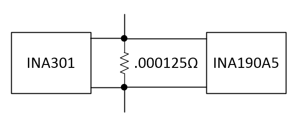

    您是否认为我们可以保持相同的分流器并使用 INA190A5 (增益500V/V)或 INA212 (增益1000V/V)与 INA301并联、并使用高增益传感器以实现更小的电压范围?
    `s 500V/V、我们可以在5V 输出下测量高达80A 的电流、在80A 总电流范围内读取大约0.04-0.4A 的误差(取决于具体器件的摆幅至 GND)。
    我是对的吗?
    谢谢你。
    您好 Rafael、
    我假设您的实施情况与下图类似。  您可以这么做。  但是,您应该记住,您的输入偏置电流将在分流器上加在一起,从而在输入偏置电流的基础上产生(120uA+10nA)*(0.000125Ω)=15nV 的电压差。
    至于您的误差、我并不完全确定您是如何确定它的范围。  对于80A 的界限、不包括 CMRR 的误差、不包括 PSRR 的误差、并且假设分流容差为0.1%、则得到0.46%的平方和根误差(80A*0.46/100= 0.37A)。  对于较低的电流范围、误差将明显更高(以%表示)。
