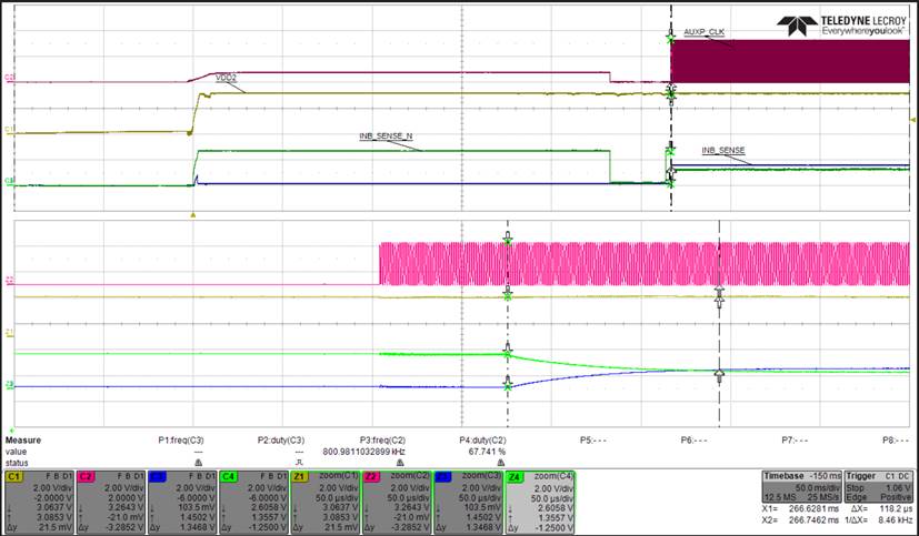

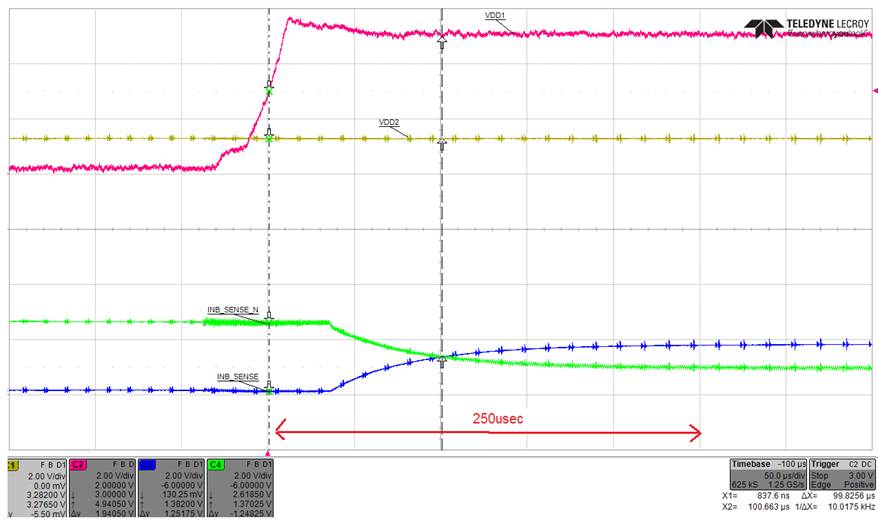

启动时,AMC1311将进入“失效防护输出”,此时电源电压 Vdd1仍然缺失。
在稳定条件下、从 Vdd1存在到 AMC1311输出的最坏情况延迟是多少?
在规格中、稳定时间最大值为100 μ s。 但是、根据我们捕获的波形、输出在大约250uec 时变得稳定。

    您能否添加一个示波器图、其中还显示了导通期间的输入电压 Vin? R15乘以 C24得到一个330µs μ s 的时间常数...
    Kai
    尊敬的 Kai:
    我现在只获得反馈。 下面是输入电压的波形。
    请告诉我这是否是您正在寻找的内容。
    Alfred
    您好、Alfred、
    嗯、我现在完全困惑了! 我们在图中看到了什么? 底部缓慢变化的曲线不再是 INB_SENSE 和 INB_SENSE_N?

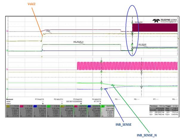

    尊敬的 Kai:
    请参阅以下更详细的说明。
    绿色和蓝色波形为 INB_SENSE 和 INB_SENSE_N 它是波形圆圈部分的缩放部分。
    在 Vdd1打开时、AMC 输入侧的电压(Vin)已经稳定。 实际上、VDD2是我们内部辅助电路的输出、它在 AMC 测量的相同 Vin 上获取其输入。 您可以看到、VDD2非常稳定、大约在 VDD1开启之前250毫秒。
    Alfred
    您好、Alfred、
    您对此又有什么了解吗? Vin 上的信号是什么? 我在原理图中看到分压器、希望看到 Vin 上的直流信号、这在上面的第一幅图中看起来是这样的、但它看起来好像是轨到 GND、然后在 VDD1出现后振荡。 如果这是 Vin 信号的实际情况、频率是多少? 我怀疑它明显高于 AMC1311的275kHz 带宽、您在输出上看到的是高频输入导致的四阶滤波器的稳定时间。 AMC1311数据表中的50uS 稳定时间规格基于输入上的3V 直流阶跃。
    您好、Tom、
    请说明您所指的波形吗?
    它是我发送的第一个波形、您指出的振荡是下面圈出的波形吗?
    这是10月4日开始的、箭头指向 IN_B_SENSE 和 IN_B_SENSE_N、它包含 VDD2、我认为您是在调用 VIN。
