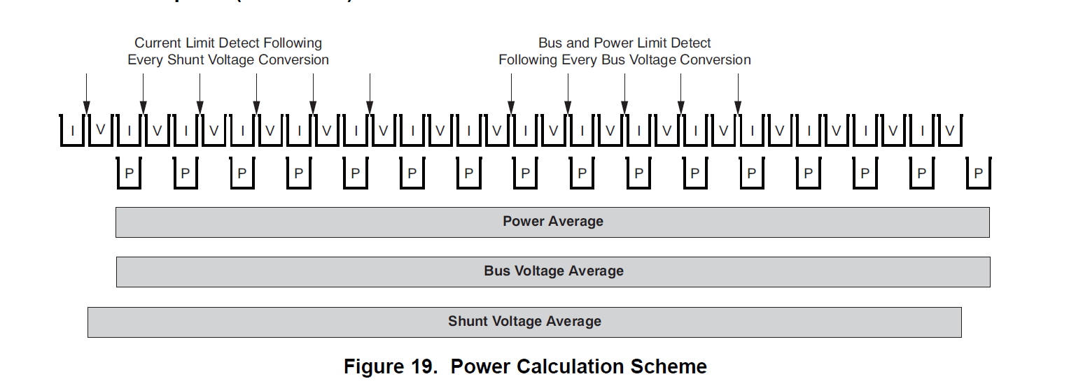

    2、 警报引脚还有一个问题。
    当平均值不为1时、例如10。 对于 INA226、它将在每次转换时检查分流电压、并在获得平均分流电压时报告或在10次转换后需要?

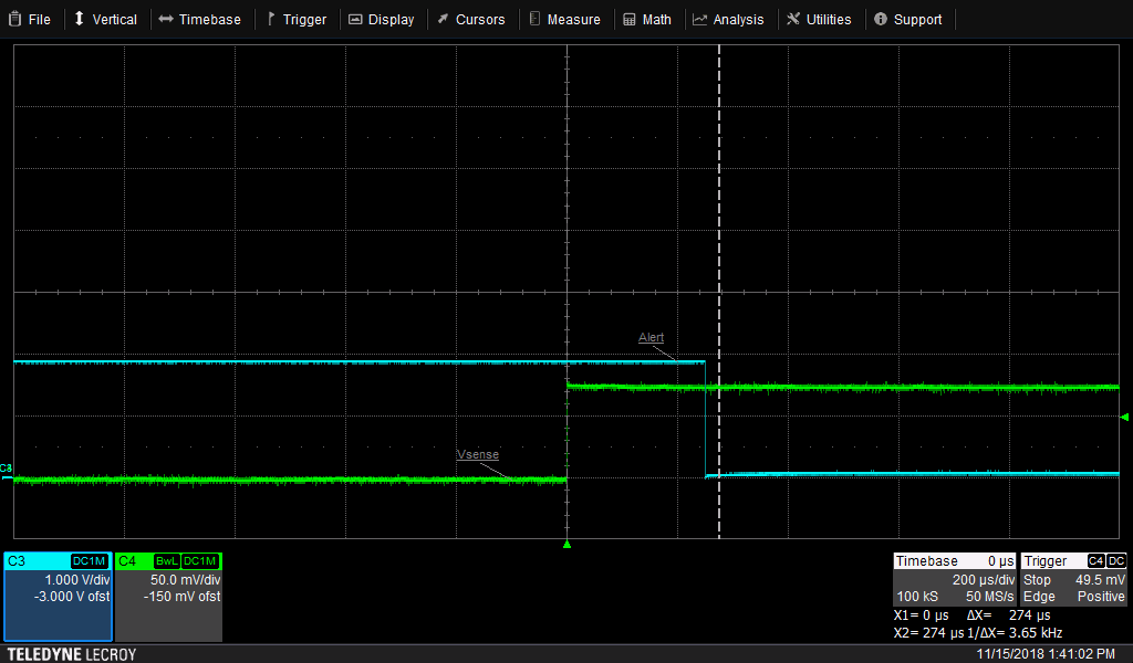

    您好 Lacey、
    是的、您在我们的数据表中发现了错误。  将图形放入数据表中的任何人都交换了 TCT。  在下面、我将 INA226设置为在71mV 分流电压欠压警报时跳闸。  我为分流电压设置的转换时间为140us、未求平均值。
    在 一组平均值中的所有转换完成之前、警报不会被置为有效。

    您好 Lacey、
    感谢您的坚持、我错误地说过最后一篇文章。 如果超过跳闸点、警报应始终在2个转换周期内触发。 当我另一天在实验室中进行测试时、我意外更改了转换设置、并错误地认为较长的警报延迟是由于平均值计算造成的。

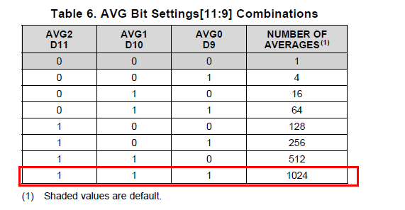

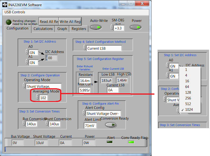

    您好 Patrick,
    要为客户确认这一点、您能否帮助测试将转换时间设置为140us、将平均值设置为1024时的响应时间、如下所示:
    结果可能是客户证明此功能的最佳方式。
    Lacey
    非常感谢!
    您好 Lacey、
    下面是设置和测量:
