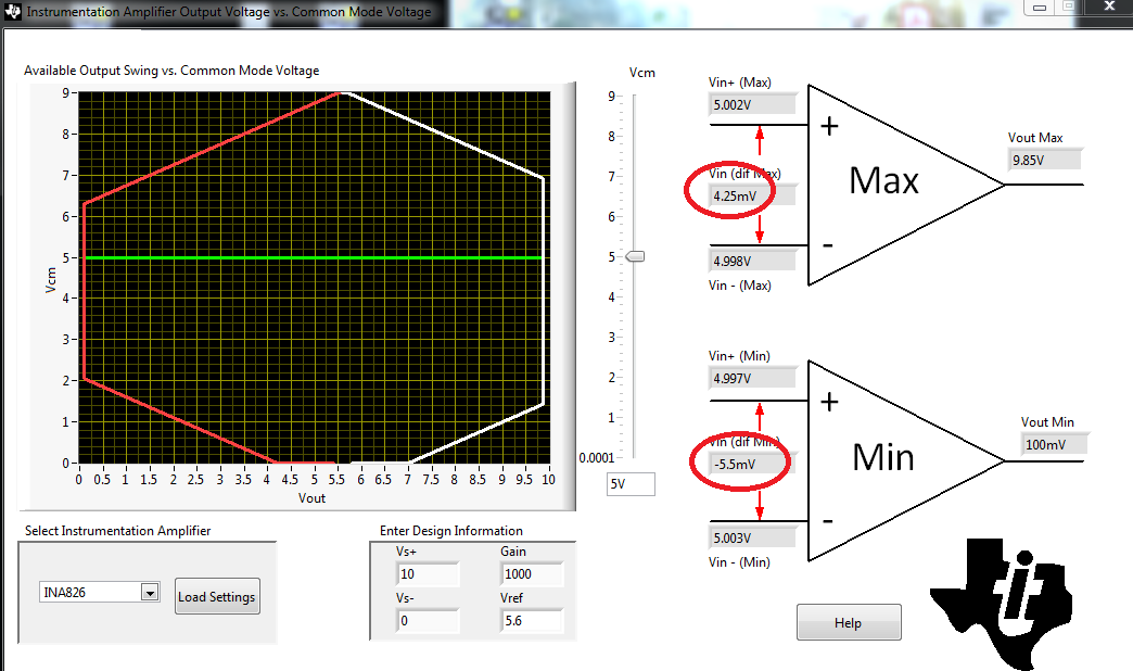

    在您描述的条件下、最大差分输入电压为4.25mV 或-5.5mV -请参阅下面的内容。
    您是否已检查所有连接?  如果仍然有问题、请提供您的应用电路原理图。
    INA826具有非标准引脚分配-请确保您已将此考虑在内(请参阅下文)。
