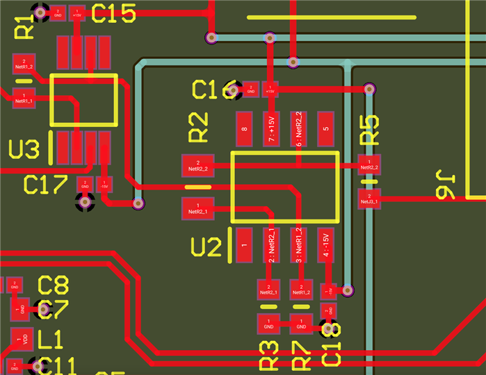

我创建了这个3x 增益放大器来驱动压电元件、没有输入、也没有连接到输出、但 芯片 很热、 看起来消耗的电流为~150mA (根据直流/直流电源输入电流计算得出)。  第一级在每个输入上有0v。
    您好 Boris、
    您能否分享一下您的 PCB 布局?
    您是如何连接 THS3001上的电源引脚以及散热焊盘的?  焊盘应连接到负电源。
    部件在不将信号放大到负载的情况下消耗如此大的电流是很常见的;您是否能够对器件的输入和输出进行任何测量或示波器截图?
    最棒的
    阿尔茨

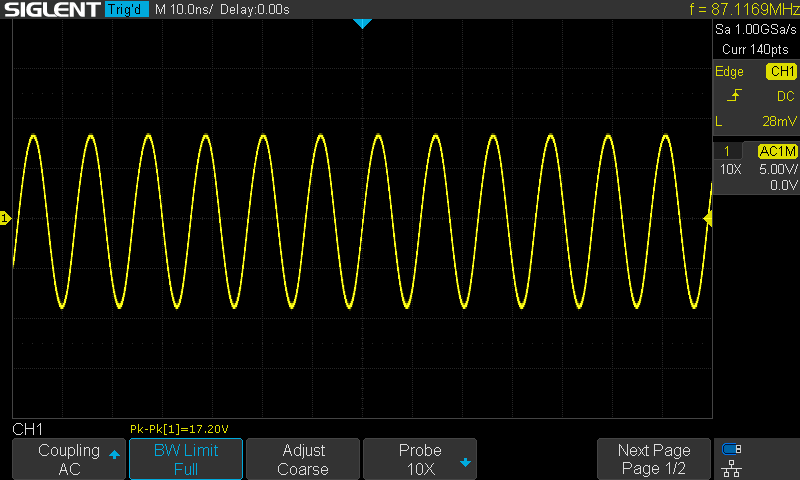

    我不认为 AD820能够承受150R 的输出负载。 数据表指定 AD820低至600R 的输出负载。 因此、150R 可能过低。
    此外、通过速度要慢得多的运算放大器来驱动速度非常快的 OPAMP 也会有风险。 AD820的 µs 为1.8MHz、压摆率为3V/μ s、但 THS3001的 µs 为420MHz、压摆率为6300V/μ s。 由 AD820驱动 THS3001可能有风险、因为在超过1.8MHz 的频率下、AD820的输出阻抗可能变得复杂、并可能导致 THS3001不稳定。
    还请记住、压电元件会增加大量负载电容、并可能会通过减小相位裕度来破坏 THS3001的稳定性。 您是否已经执行了相位稳定性分析? 您可能需要增加 R5。

    电源引脚在引脚上有旁路电容器(C16、C18);没有散热焊盘、采用 SOIC8封装。
    我也想到了这一点; 输出在~86MHz 18Vpp 时振荡、-ve 输入有一些噪声、+ve 看到反馈(如预期的那样)
    输出
    ouput
    ve 输入
    -ve input
    +ve 输入
    +ve input

    我再看一下数据表、看起来频率响应中有一些峰值、RF = 604、因此增加了网络中的电阻值。 它现在正常工作-谢谢您给我指了正确的方向。
