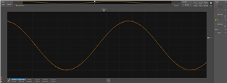

    PD 引脚之外的第二个问题/'低读数'/振荡问题...
    回到共模问题、我采用了我们的设置并对输入应用了10Hz 的缓慢信号进行了一些测量、这样我就可以清楚地看到 THP210输入的舍入/削波、试图模仿您的仿真。
    同样、这里是电路:
    以下示波器截图参考 了上面的电路。
    通道1 (红色)是相对于 GND 2的 Vin+(引脚8)
    通道2 (黄色)是 Vin-(引脚1)、相对于 GND 2
    正在向电路施加交流电压源、如上面以绿色标记所示。 我施加了具有以下振幅的10Hz 信号:
    +/-2.5V
    +/-3.0V
    +/-3.3V
    我们可以看到、当信号的低电平保持在500mV 以上时、波形表现正常。 当电压骤降至500mV 以下时、则开始看到削波。
    似乎我没有看到任何信号隔离(至少在这个电路板上是如此)、直到共模电压从 Vs -(GND 2)上升到+500mV 以内。
    我只是想确保我理解了我的观察结果与您的仿真。 我意识到数据表规定了(Vs neg + 1)的最小共模电压范围。 我们是否在输入到 Vs-+ 500mV 和 Vs-+ 1V 之间存在一个灰色区域/过渡区域而没有看到任何效果?

    您好、Adam、
    断电引脚本身对 THP210的相位裕度或稳定性没有影响。 正如我们讨论过的、只要电压稳定、没有过多噪声或瞬态、并且 PD 引脚保持在阈值电压以上、即 Vs - 0.5V = 4.5V、器件就应该运行。
    但是、PD 引脚是一个由外部驱动的输入、您在 PD 引脚上的示波器瞬态上看到电压降至3V 这一事实就需要考虑。  事实上、当您将 PD 引脚连接到+5V 电源时、间歇性电压问题消失并消除该问题、这是器件在 PD 引脚上具有过多噪声的另一条线索。
    在这些高分辨率采集系统中、使噪声源远离敏感的放大器电路和模拟信号路径至关重要。 一般而言、在对 PCB 板进行布线时、我们建议将电路板分为模拟部分和数字部分、使模拟路径远离数字布线、并确保数字和模拟路径不交叉。   如果 PD 引脚上存在瞬变和噪声、则此引脚上的噪声很可能耦合到附近的 THP210输入端、从而导致您在 THP210输出端看到的噪声。  PCB 板上的接地方案对于器件的噪声性能也起着至关重要的作用。  如果您喜欢我们查看您的 PCB、请发布光绘 PCB 文件、我们可以提供建议。 另外、如果您希望我通过私人对话与您联系、请告诉我。
    关于输入共模、正如我们讨论过的、该器件需要高于负电源的1V 共模电压余量。  该规格比较保守、 可确保放大器保持在其最佳线性区域内、同时满足交流和直流性能参数、温度、器件和批次间的变化。
    一般而言、放大器 TINA 和 SPICE 模型 线性模型。  当对带宽、噪声和交流性能进行建模时、只要放大器在指定/预期的线性区域内运行、这些模型就能提供很好的精度来预测放大器的行为。  但是、这些模型并不用于预测在超出预期/指定有效范围的情况下使用放大器时的非线性行为。 因此、线性 TINA/SPICE 模型有一个钳位、可在您超出线性范围时显示突然削波、从而向用户警告共模范围问题。  实际上、当您远离指定的线性范围时、器件性能的降低当然是渐进的、因为您会超出放大器的线性范围。 最后、如果放大器远远超出线性范围、您将看到严重失真的结果。  请记住、 在某些情况下、由于规格较为保守、放大器"可能"仍在这个区域中运行、但您会发现无法提供所需性能的器件、或者随着时间、温度和器件批次间的变化、可能开始表现出性能下降或失真/非线性结果。 因此、我们只能在器件在数据表中规定的线性限制范围内使用时、提供正确的器件运行保证。
